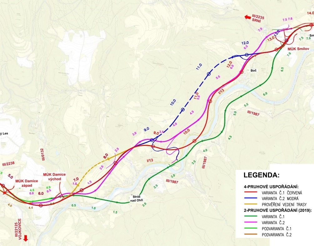

Zde jsou varianty z porovnávací studie (k polovině roku 2020)

Příspěvek od Sauce »
Koukám, že jsem se tak na 95% trefil do modré varianty č. 2
Re: I/13 Ostrov – Klášterec nad Ohří
Modrá varianta má předpokládané náklady téměř 16mld., tj. jako v současnosti nejdražší připravovaná dálniční stavba D35 Opatovec - St. Město. To neprojde...
EDIT: doplním ještě
varianta 4p červená 10,5mld.
varianta 2p zelená 4,5mld.
varianta 2p růžová 3,7mld.
zdroj: TES z prosince 2019
Ještě dotaz, proč není třeba ve variantách zelená trasa ve 4-pruhu ? To se tam fyzicky nevleze nebo je to o poloměrech na 4-pruh ?
Myslím, že by se mělo vybrat rozhodně to, co půjde někdy v budoucnu využít jako polovina 4-pruhu. Čili buď modrá nebo červená a podle ekonomického posouzení postavit buď plný nebo poloviční profil.
Každopádně když si uvědomím, že třeba Rakousko je plné x-kilometrových tunelů i na obyčejných obchvatech měst, co mají třeba 5 tisíc obyvatel, je pro mě nepochopitelné, jak tohle může mít problém s ek. posouzením. Mělo by se to možná hodit opět do nějakého delšího souvislejšího úseku, řekněme KV-Chomutov, pak by třeba ty jednotlivé úseky vyšly. :jidlo: Vždyť jde prakticky o dálnici KV-Ústí n.L. a když se podíváme na dálniční síť ČR a vedle Německa, tak přesně někde tady by měla dálnice vést. A ony tam na trase navíc leží velká města. Nevím, o čem se přemýšlí, pořád se zde uvažuje hrozně zaprděně podle "české malosti". :( I/13 je spolu s I/19/20 a I/38 přesně ta silnice, která doplňuje nedostatečnou dálniční síť v Čechách. Vždyť my kromě D35 a D3 už nikde jinde nemusíme stavět nějaké větší tunely, ale budeme pořád psát o tom, jak jsme nejbohatší postkom. země. :roll: Takže za mě, rozhodně 4-pruh v jakékoli průchozí variantě.
