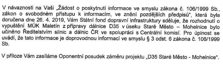

Jak sem to tady čet, tak jsem poprosil známýho aby se mi zeptal, tady je výsledek:
Dotaz:
"na základě zákona č. 106/1999 Sb., ve znění pozdějších předpisů, prosím o informaci kdo o rozhodl o tom, že by měla být z přípravy dálnice D35 v úseku Staré Město - Mohelnice vypuštěna MÚK Maletín (zdroj: https://sumpersky.denik.cz/zpravy_regio ... 90423.html) a měl by tak vzniknout 20 km dlouhý úsek bez MÚK a zároveň prosím o poskytnutí materiálu, na základě kterého k tomu došlo." Odkaz na posudek
https://uloz.to/!YgkOSB0xZcKd/s36c-919050711151-pdf
Dotaz:

Tady mám další informaci protože stejnej dotaz šel i na ministerstvo dopravy, došel i stejnejk posudek:
"byla Ministerstvu dopravy, Odboru komunikace, doručena Vaše žádost o informace podle zákona č. 106/1999 Sb., o
svobodném přístupu k informacím, ve znění pozdějších předpisů. Tato žádost byla zaevidována podatelnou Ministerstva
. V žádosti požadujete poskytnutí informace, cit.:„ …kdo rozhodl o tom, že by měla být z přípravy dálnice D35 v úseku Staré Město – Mohelnice vypuštěna MÚK Maletín … zároveň prosím o poskytnutí materiálu, na základě kterého k tomu došlo…“.
Věcně příslušný Odbor strategie Vám poskytuje následující informace.
O vypuštění uvedené mimoúrovňové křižovatky rozhodla Centrální komise Ministerstva dopravy. K vypuštění předmětné křižovatky došlo na základě požadavku oponentního posudku Státního fondu dopravní infrastruktury, v jehož závěru bylo konstatováno, „Oponentní posudek doporučuje prověřit a zdůvodnit potřebnost MÚK Maletín ve vztahu k předpokládaným intenzitám dopravy. Doporučuje zvážit realizaci pouze minimálních zárodků odbočovacích pruhů.“ Dle informace v posudku jsou všechna v něm obsažená doporučení v souladu s podmínkami EIA.
V záměru projektu je k MÚK Maletín uvedena informace: „Oproti studii je upuštěno od návrhu MÚK Maletín z důvodu napojení dopravně méně významné silnice III. třídy. Pokud bude stavba D35 Staré Město – Mohelnice budována po etapách, je možné MÚK Maletín budovat a využít jako etapové propojení na stávající silniční síť.“
V příloze naleznete předmětný oponentní posudek, ve kterém byly anonymizovány osobní údaje v souladu s Nařízením Evropského parlamentu a rady (EU) 2016/679 ze dne 27. 4. 2016 (GDPR), o ochraně fyzických osob v souvislosti se zpracováním osobních údajů a o volném pohybu těchto údajů a o zrušení směrnice 95/46/ES."
