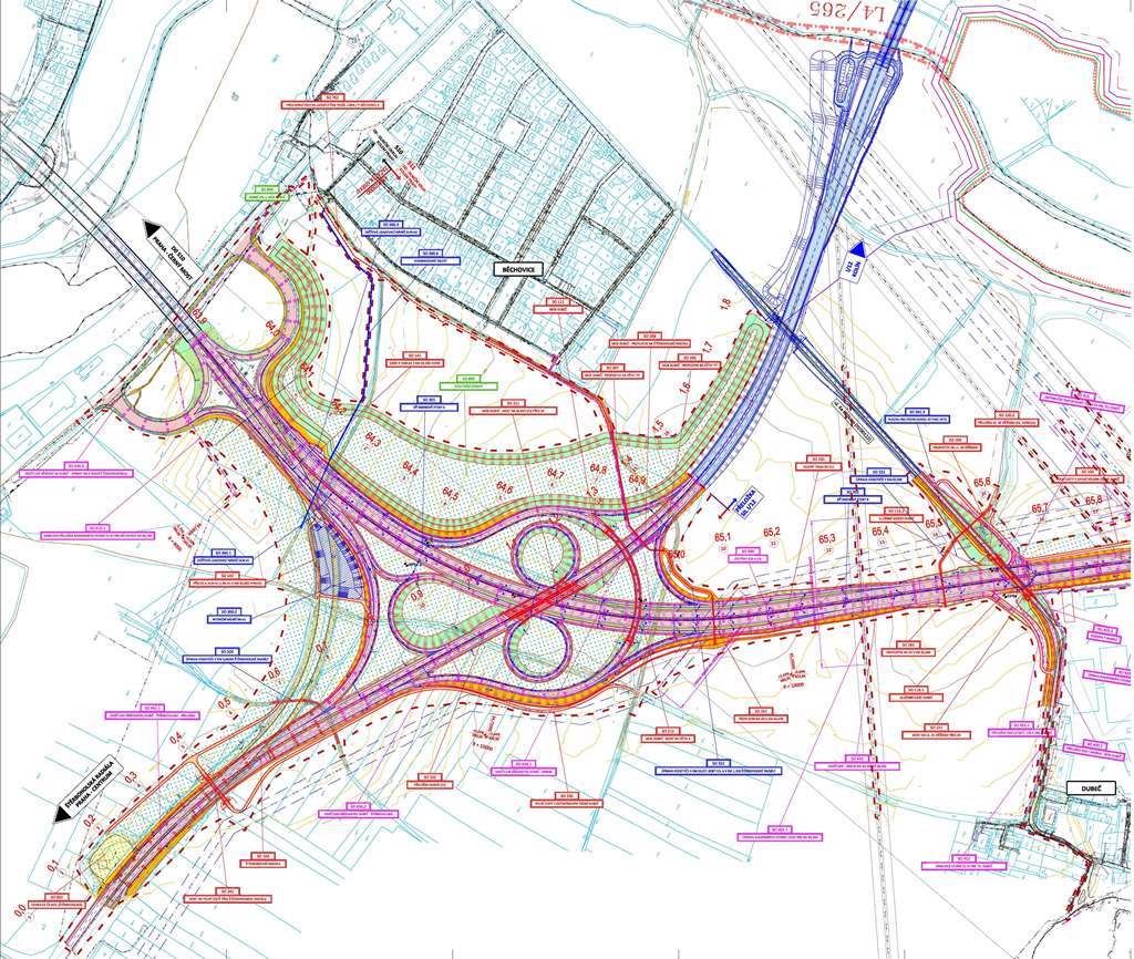

Zde je koordinační výkres MÚK Dubeč.
Jsou tam správně nivelety - I/12 nahoře, SOKP dole. Sjezd SOKP ze směru od ČM -> Běchovice zachován, stejně tak nájezd z Běchovic na ŠR směr centrum. Dále je zachován sjezd ze ŠR z centra plus ze směru I/12 Kolín -> Běchovice.
Pouze není umožněn sjezd z SOKP od Říčan/D1 -> Běchovice. To by se mohlo v budoucnu řešit jedině vybudováním nového sjezdu do přeložky ul. Ke Křížkám, což asi norma neumožňuje. Nebo otevřít pro plný provoz služební sjezd do přeložky ul. Ke Křížkám z SOKP směr Říčany/D1.
Dále není umožněn nájezd z Běchovic -> SOKP směr Říčany/D1. To lze vyřešit jenom otočením se na MÚK ŠR s ul. Národních hrdinů.
Důvodem neumožnění sjezdu / nájezdu je zřejmě nutnost vykřížení přes 2-pruhové připojovací rampy.
Podél celé lokality Běchovice II/Nová Dubeč bude zhotovena provizorní PH stěna, dále bude vybudován masivní zemní val s ozeleněním na horní úrovni.
Podle mě je to dobře vymyšlené. Maximum možného.
ČS MOL na ŠR směr do centra bude zrušena.

Konečně křižovatka, která může reprezentovat. Jen si myslím, že by se mohl prodloužit průplet pro ŠR>Běchovice vs I/12>D0 Černý most, místo je.
Stejně tak připojování ŠR>D0 Černý most a 2-pruhové odpojování v opačném směru mohlo být trochu delší, ale to už jsou detaily. Jinak
