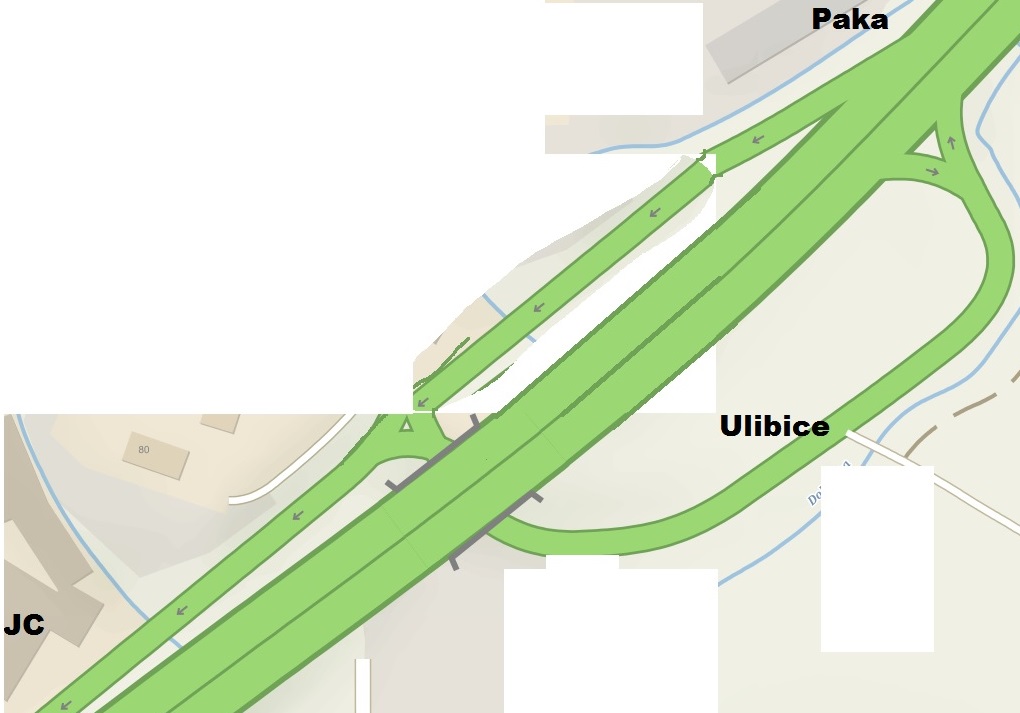

nero_lama
Příspěvky: 129
Re: D35 MÚK Úlibice
Příspěvek od nero_lama »
Asi takhle schématicky
jako v Bezděčíně
https://mapy.cz/zakladni?x=14.8977639&y=50.3846593&z=18
bez přípojení na Robousy
https://cs.wikipedia.org/wiki/%C3%9Alibice
ale to je asi moc pro 299 obyvatel
Nerolama
