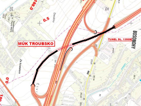

Tak mě napadlo co tak to rozdělit na 3 krátké tunely ? :-) Jinak ta křižovatka je set sakra potřeba. Bystrc by nejezdila přes Komín a Žabovřeskou.
Tunel A-B.png (305.18 KiB) Zobrazeno 14928 x

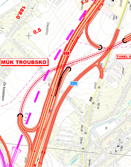

Co brání tomu ty tunely spojit a ulici Vejrostovu podejít ? Ano, vím, že tam most už teď je postavený, ale obávám se, že takovýhle průchod po povrchu, byť krátký, by mohl veškeré snahy o průchod S43 přes Bystrc úplně shodit, protože to kvůli tomu nebude vycházet s hlukem a bude to náboj pro odpůrce. :( Z obou stran jsou hloubené tunely, naopak, když by se tunely spojily, bude se muset sice vykopat o něco více, ale zase nebude stoupání/klesání tak strmé.
Jinak návrh křížení S43 s D1 je určitě krokem kupředu (zahloubení) ovšem průplet pruhů mezi tímto křížením a MÚK Brno-západ je řešen špatně, myslím si, že rampa Praha>Brno-Pisárky se musí vykřížit mimoúrovňově s rampou S43>D1 Ostrava, opačný směr je v pořádku, tam je proplet dostatečně dlouhý. Notabene na odpojení vozidel z D1>S43 nejsou potřeba 2 pruhy, pro napojení S43>D1 Ostrava rozhodně 2-pruhové připojení. :kladivo:

Průplet D43/D1 s D1/cajzlovská radiála je opravdu nedobře řešený. Buď mimoúrovňové křížení, nebo napojení D43 na D1 až za exitem 189, tedy prodloužení připojovacího pruhu až za exit 189, samozřejmě s možností odbočit na Bítešskou.
Příspěvky: 10449
Re: 4301 Troubsko - Kuřim (západní obchvat Brna)
Jenže to by pod most nesoucí rampu Pražšká radiála>D1 směr Wien (který se má při rozšíření na 6-pruh rozšiřovat) musely vejít 3 pruhy na D1 + 2 pruhy z pražské radiály + 2 pruhy z D43 :crazy:
Myslím, že když by se to ale vykřížilo s rampou Praha D1>Pražská radiála už dříve, tak by připojení D43 na D1 začalo už dříve a pod tím mostem by už vedl třeba jen jeden nebo žádný připojovák. Každopádně je vidět, že to navrhnuli tak nějak halabala, o tom zlomeném poloměru při výjezdu z tunelu ani nemluvím. Šlo tam hlavně o to ukázat, že tam prostě bude tunel :D
goldfinger
Příspěvky: 433
Příspěvek od goldfinger »
Nn, ty dva pruhy z D43 by kopírovaly odbočovací rampu na exitu 189 od Kývalky na Bítešskou, tedy šly by vedle ní (snad je tam na ně mezi tratí místo) a na D1 by se připojily až za připojovákem z Bítešské směr exit Brno-centurm.
Příspěvky: 10449
Jo ty to myslíš jakože by 2 pruhy z D43 obešly zvenčí celou MÚK Brno-západ (D1xPražská radiála) a připojily se až později ?? To i mě přijde téměř nereálné, jednak skrz přiblížení k zástavbě a místa mezi větví a kolejemi tam už teď není moc. Navíc při našem šetření na uzlech je to velmi megalomanské, spíše tak do Polska než k nám :D
Myslím, že reálnější je mimoúrovňově vykřížit ty rampy o kterých jsem mluvili a začít to připojovat co nejdříve na D1, v průchodu MÚK by už stačil jen 1 pruh z D43 a jeden z Pražské radiály, protože po realizaci tohoto úseku D43 odpadne spousta aut z VMO mířící tímto směrem na D1.

Tam se nic nevejde. Jestli jste si všimli, tak v těch výkresech co jsou na webu JMK, je v tom místě ještě projektováno VRT. Tyto stavby budou v přípravě určitě vzájemně koordinovány.
Příspěvky: 10449
Aha, já jsem přehlédl, že tam už VRT je venku z tunelu, myslel jsem, že tam je pořád pod zemí .. to budou mít místní radost :D Jinak tím je to jasné, že obejít křižovatku nelze.
