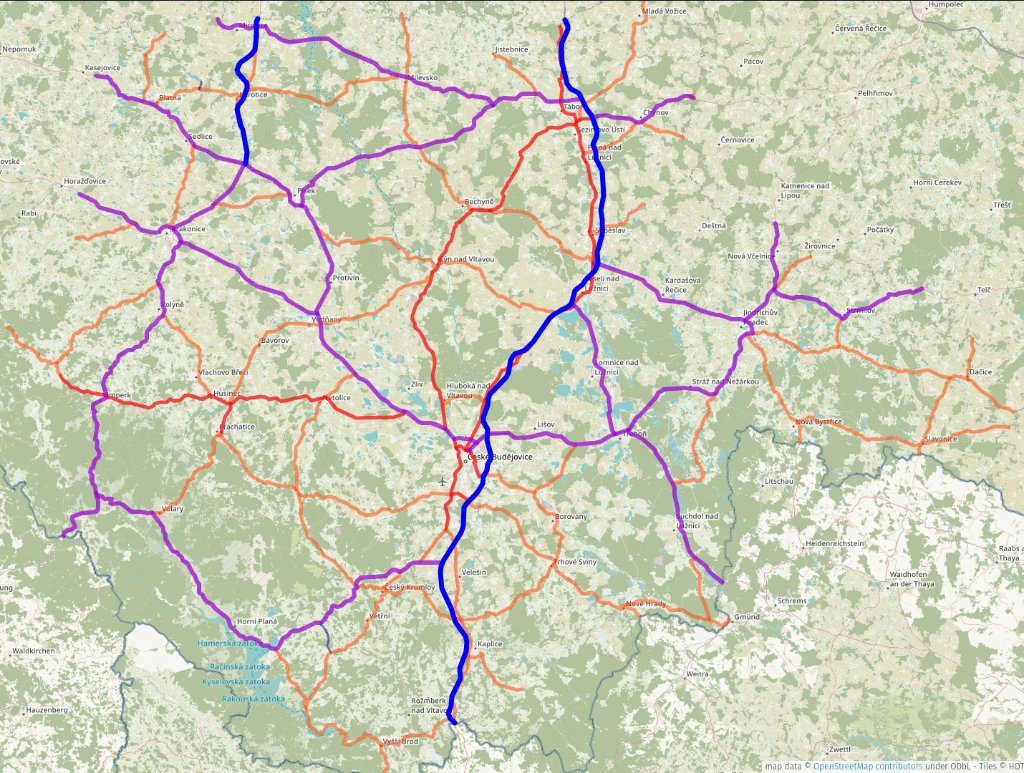

Tak jsem se, inspirován Páteřní silniční sítí kraje Vysočina, rozhodl udělat něco podobného i pro Jihočeský kraj. Jde o první jakž takž kompletní náčrt. Je tam spousta věcí, kterými si nejsem moc jistý, ale diskuzi se určitě nebráním.
Vysvětlivky: modrá = dálnice; fialová = silnice I. třídy; červená = krajská silnice S9.5; oranžová = krajská silnice S7.5

Při dalším rozvoji silnic II.tříd bych to viděl na dělání obchvatů měst a obcí podle intenzit. Nejde mi do hlavy třeba ohchvat Žďáru, kde tak velké intenzity nejsou. rád bych viděl např. obchvat Vodňan, Bavorova.

vondr píše: 26.9.2023 8:09:12 Při dalším rozvoji silnic II.tříd bych to viděl na dělání obchvatů měst a obcí podle intenzit. Nejde mi do hlavy třeba ohchvat Žďáru, kde tak velké intenzity nejsou. rád bych viděl např. obchvat Vodňan, Bavorova.
Můj návrh vychází do značné míry z intenzit. Jenomže pouhé obchvaty a silnice pochybné kvality mezi nimi taky nejsou trvalé řešení. Silnici II/141 mám v plánu zařazenou v celé délce, takže pokud by se plán takhle komplexně řešil, tak by kromě homogenizace do normy S7.5 (od MÚK Běleč do Prachatic bych to nejspíš viděl na střídavý trojpruh asi i s širšími pruhy) nepochybně zahrnoval i obchvaty Vodňan a Bavorova.

prof2 píše: 25.9.2023 20:56:47 Tak jsem se, inspirován Páteřní silniční sítí kraje Vysočina, rozhodl udělat něco podobného i pro Jihočeský kraj. Jde o první jakž takž kompletní náčrt. Je tam spousta věcí, kterými si nejsem moc jistý, ale diskuzi se určitě nebráním.
Žár není kvůli intenzitám, ale kvůli profilu (hráz s chráněnou alejí). Podobně třeba "obchvat" Horní Plané je kvůli ostré zatáčce a zúženému místu.
V návrhu postrádám již plánovanou propojku silnic západně od Kaplice.
A nejsem si jistý reálností silnice kolem Nových Hradů na Velenice - výškové řešení u zámeckého parku.
0310/II kolem Malše

JAnD píše: 26.9.2023 20:11:13 Žár není kvůli intenzitám, ale kvůli profilu (hráz s chráněnou alejí).
To je reakce na mě? Já ale nikde nedávám jednoznačnou souvislost mezi dopravním zatížením a realizací obchvatů, naopak o několik postů výš kladu důraz na komplexní řešení silnice podle vzoru toho, jak dělají páteřní síť na Vysočině.
Z toho vyplývá - je silnice II/156 dostatečně dopravně zatížena, aby měla být homogenizována na S7.5? Naprosto jednoznačně, naopak je mi líto, že se to neudělá v S9.5 podle návrhu z doby, kdy Dolní Rakousko (Zwettl, Weitra) mělo zájem napojovat se na D3 po II/156.
No a homogenním parametrům se v Žáru a okolí kvůli silnici vedené na hrázi rybníka ani nepřiblížíme, takže obchvat je logické řešení.
JAnD píše: 26.9.2023 20:11:13 V návrhu postrádám již plánovanou propojku silnic západně od Kaplice.
Propojku II/154 na D3? Tohle je zjednodušený export do PNG (a dále do JPG) a ta propojka tam jednoduše zanikne. Klikněte na výše odkazovaný link, propojku tam najdete.
JAnD píše: 26.9.2023 20:11:13 A nejsem si jistý reálností silnice kolem Nových Hradů na Velenice - výškové řešení u zámeckého parku.
To není z mé hlavy, ale z těchto návrhů: textová část a grafická část.
Je dost pravděpodobné, že jsem to nenakreslil nijak zvlášť přesně.

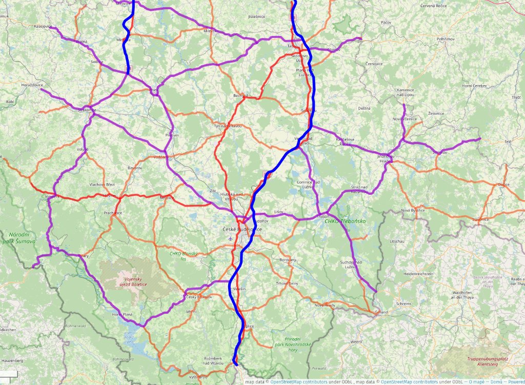

Ve svém návrhu páteřní sítě krajských silnic jsem vyměnil úsek S7,5 II/135 Záluží - Soběslav za úsek II/159 Záluží - I/3 U sloupu s tím, že by se vybudovaly obchvaty Záluží a Dráchova a cesta se na jednom úseku narovnala. Tím pádem by nastala situace, že vozidla, která by nejela přímo do Soběslavi, by do ní vůbec nemusela zajíždět, protože při využití D3 by jak při cestě na Tábor, tak při cestě po II/135, by se dokonce nějaký čas ušetřil. Zároveň II/159 skoro přímo navazuje na I/23.
Také jsem napřímil navrhovanou hlavní silnici kolem Bechyně a Sudoměřic u Bechyně.

Další aktualizace mého návrhu páteřní sítě krajských silnic:
Upravil jsem šířku některých úseků z S9,5 na S7,5:
* II/603 MÚK Kamenný Újezd - státní hranice
* II/604 MÚK Nová Hospoda - hranice kraje
Kraj tam zjevně široké silnice kolem dálnice očividně nechce a vzhledem k jejich současnému a výhledovému vytížení se asi nelze divit.
Naopak jsem upravil šířku z S7,5 na S9,5 zde:
* II/143 OK Boršov - OK Roudné, neboli několik měsíců stará Jižní tangenta
Oblasti, které mě ale celkem trápí, protože je až tak moc neznám a / nebo jsou problematické, jsou dvě, vymezeny těmito místy:
* Strakonice - Blatná - Mirotice - Mirovice
* Planá nad Lužnicí - Chýnov - hranice Kraje - Deštná - Soběslav
Dost by se mi hodily názory a zkušenosti řidičů, kteří to tam znají.

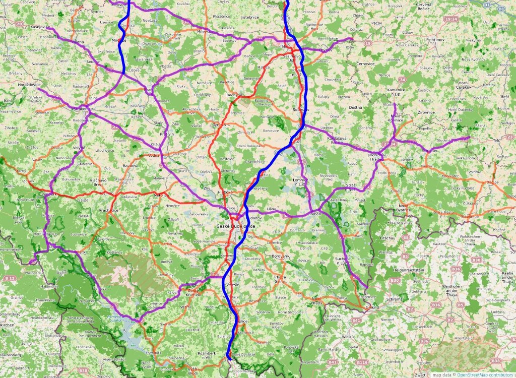

Tak nakonec jsem po dlouhém uvažování vyřešil všechno, co mě v mém návrhu páteřní silniční sítě pro Jihočeský kraj trápilo.
Musel jsem tedy přidat nějaké "camfoury", jejichž příznivcem právě nejsem, ale tak či onak se jim nevyhnu, byť třeba jen kvůli hranici kraje, nebo proto, že druhá třída končí a dál už jsou hory. Nové "camfoury jsou tyto":
* II/123: Jistebnice - I/19 (příjezd do Tábora)
* II/409: Chýnov - hranice kraje (směr Černovice)
* II/135: Soběslav - křižovatka s II/136 (za Tučapami)
Naopak jsem eliminoval "camfour" na II/153 z II/24 do Chlumu u Třeboně tím, že jsem do páteře zahrnul i severní úsek od Chlumu, který se u Dolní Lhoty napojuje na I/34 (směr Jindřichův Hradec). Říkal jsem si, jestli bych tím nevytvořil příliš lákavou cestu pro tranzit, jenž by tudy jezdil místo po I/24 do Třeboně a pak po I/34, ale domnívám se, že ten tranzit není tak velký a II/153 je především pro dopravní obslužnost Chlumu samotného. V této oblasti také jezdí kupa cyklistů a širší silnice by pro ně měla být bezpečnější.
Dále jsem navrhl dálniční přivaděč Blatná - D4 po II/175 částečně v nové stopě a dále novostavbu II/121 navazující na tutéž silnici v Miroticích. Současný úsek II/121 Blatná - Buzice by mohl zůstat, jak je, a II/121 by prostě dál byla nespojitá.
A ještě jsem zakreslil tenkou, tmavě šedou čárou stavby, které by nebyly součástí páteřní sítě. Jsou to jednak
* Spojka II/175 od křižovatky s II/121 zpátky na současnou trasu v Myšticích.
* Spojka III. třídy od I/39 u Šebanova na II/162 u Světlíku, který by zlepšil dopravní obslužnost Frymburka a okolí a umožnil řidičům vyhnout se Českému Krumlovu a Větřní.
Tímto bych považoval návrh v současné situaci víceméně za kompletní - detaily, kde udělat obchvat, a kde ne, fakt na všech páteřních komunikacích řešit nebudu.
Jediné, čím si nejsem jist, jsou plány ŘSD na severní obchvat Písku na I/29 v současné situaci, kdy jim do toho jedna dotčená obec hodila vidle, a její případné pokračování zhruba v trase II/139 pro propojení Písku a Strakonic první třídou.
A samozřejmě až přijde ŘSD s uvažovanými dálničními propojkami, kde doufejme nebude chybět D19, také to situaci do určité míry změní.
