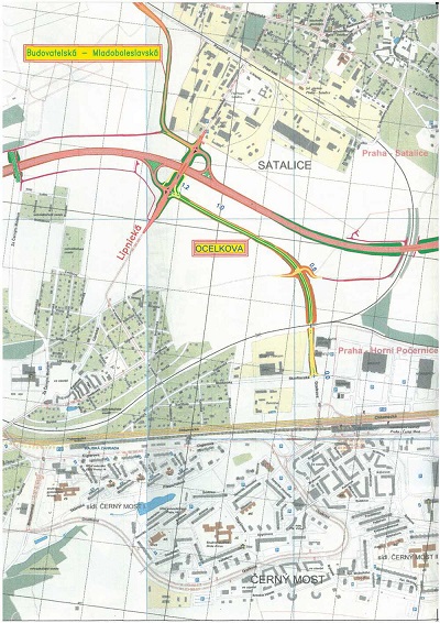

To je dobrej brutal. Pokud se nenapojí Chlumecká na VR přes "prodloužení" ocelkovy, tak z MO na Chlumeckou nikdo nesjede - to bude deja vu exitu 3 na D10
Re: [D0] 510 Běchovice - Satalice
Jen pro obohacení diskuze odkaz na tu prodlouženou Ocelkovu.
https://www.praha14.cz/zivot-na-praze-1 ... ovatelska/
- Ocel_obr1.jpg (125.69 KiB) Zobrazeno 5321 x
Tohle řešení s okružní křižovatkou bylo odmítnuto jako nekapacitní a nerealizovatelné, místo toho se zkoumaly dvě varianty se světelnými křižovatkami, jedna s přesmykem jízdních pásů před mostem a jedna se SSZ nedaleko pumpy...Lenny píše:Jeden obrázek bude názornější. Je to teprve studie, která se určitě bude měnit a upravovat.

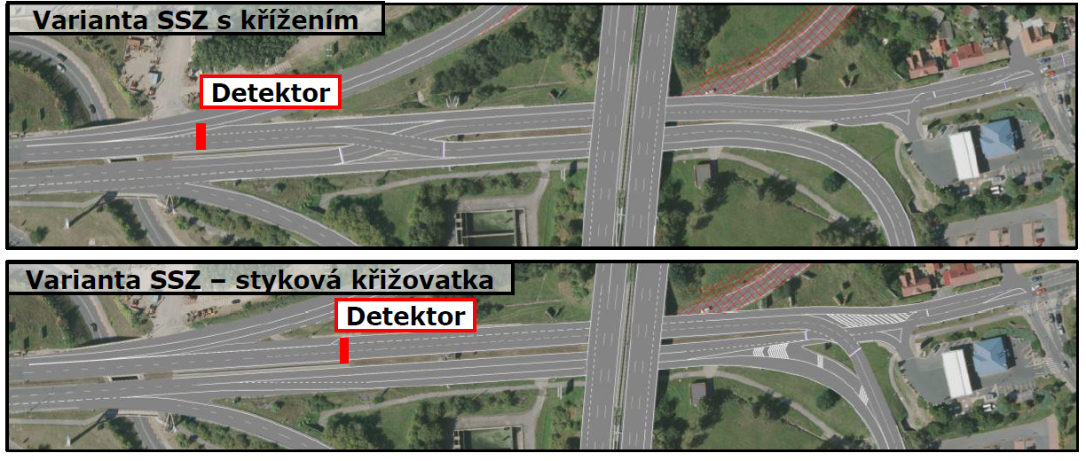

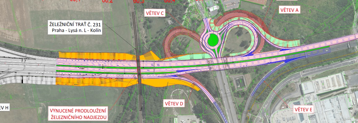

Našel jsem k tomu ještě obrázky:mapman píše: Tohle řešení s okružní křižovatkou bylo odmítnuto jako nekapacitní a nerealizovatelné, místo toho se zkoumaly dvě varianty se světelnými křižovatkami, jedna s přesmykem jízdních pásů před mostem a jedna se SSZ nedaleko pumpy...
