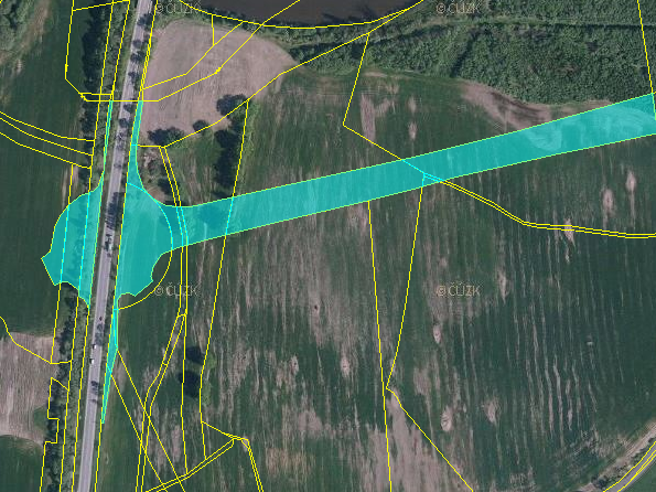

To jsem na ten kruhák na I/3 zvědavý. Jestli dobře čtu, tak nevznikne v trase I/3, ale vlevo ve směru od ČB? Nevíte, jestli je někde vizualizace? Kolik bude mít ramen a kam povedou?

Z čeho jsi to vyčetl? Jinak v prvním příspěvku v tomhle vlákně je odkaz na dokumentaci EIA a tam je i přehledná situace, kde je zřejmé vedení tangenty (pouze je tam stará verze křižovatky pod Včelnou, ale k současnému řešení se lze proklikat v dalších příspěvcích). Trasu je zřetelná i z katastrálních map, situace kolem KO na i/3 vypadá nějak takhle (barevně odlišené jsou již vykoupené pozemky).
- tangenta kruhák kagastr.png (415.02 KiB) Zobrazeno 25877 x

No, usuzuji na to podle tohoto odstavce v tom článku: "Podle projektu bude stát křižovatka nalevo od hlavní silnice ve směru na Český Krumlov a za mostem přes Vltavu. Vznikne také na náspu, protože v místě je záplavové pásmo. Zasáhne do katastrů obcí Planá a Boršov nad Vltavou."

A co se týká vedení tangenty a křižovatek, tak to jsem samozřejmě viděl, včetně toho obrázku, který jste vložil. Já myslel nějakou vizualizaci, jako má třeba ŘSD na úseky dálnic např. na YouTube. V článku se píše např., že bude mít kruhák 5 ramen, ale nějak nedokáži rozklíčovat, kam povedou...

Aha, tak to jsem v článku přehlídl, omlouvám se. Nicméně tipuju, že jde spíš jen o novinářskou nepřesnost - autor článku si poznamenal, že tangenta povede z od křižovatky nalevo a do článku napsal, že křižovatka bude nalevo od silnice.
Někde výše ve vláknu také byla mapka (ale odkaz asi už není funkční, nemůžu to najít), kde byly vidět zamyšlené skladové, obchodní či průmyslové zóny u Borošova, tak to bude důvod těch dalších dvou ramen.
