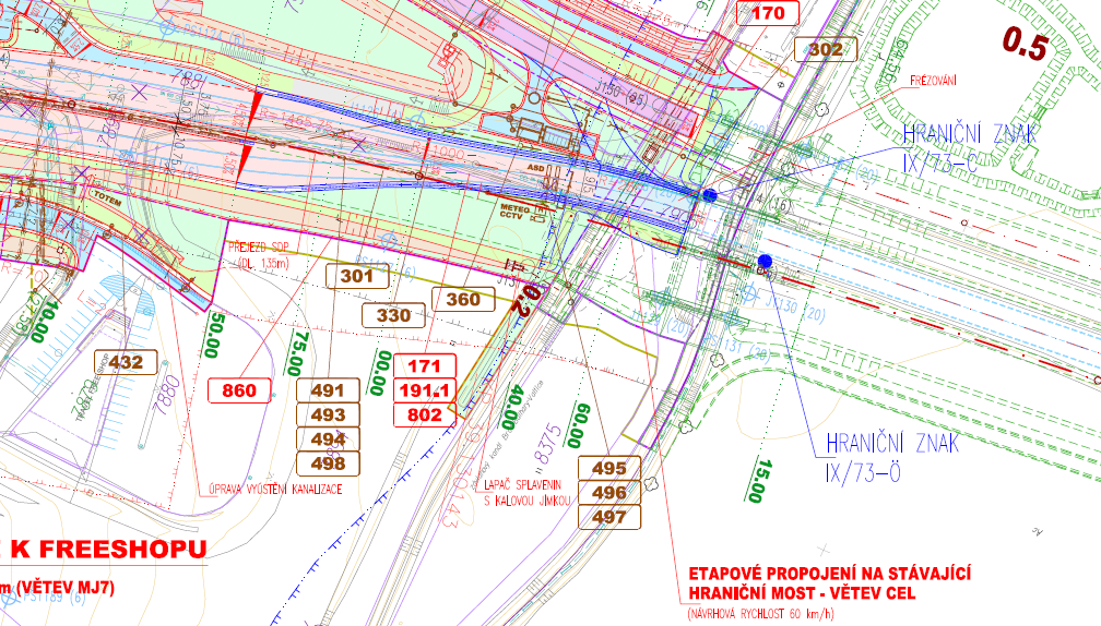

Toto je DÚR 06/2018 na 5206.2. Vyloženě se v ní píše, že přeshraniční propojení s rakouskou dálnicí A5 bude předmětem jiné stavby, je v ní doložena pouze vzájemná prostorová koordinace.Martin z Ostravy píše:Tak snad ho někdo na Závodě Brno připravuje, ale mám strach se zeptat
Osobně to nechápu, příjde mi lepší absolvovat proces přípravy jen jednou, místo 2x. Hold na Závodě Brno jsou asi jiného názoru. Doufám, že se to ještě změní.
- 5206_2.png (417.83 KiB) Zobrazeno 19286 x
