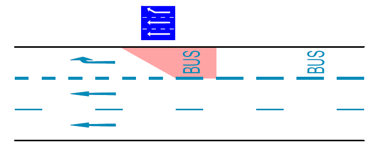

Podobne jako u Rokycan je to na D1 u Jihlavy, mezi benzinkou a kolektorem. Kdyz jsem na to nebyl zvykly, trochu jsem tam ale zmatkoval, cekal jsem, az odpojovaci pruh doopravdy "zacne" a najednou vidim, ze uz je nejvyssi cas :).
Hezka vychytavka pro tyhle kombinovane pruhy jako hint pro ridice, ze je cas zacit odbocovat, by bylo nakreslit v nejakem miste treba diagonalni caru a la konec buspruhu.
Na druhou stranu by ceskym dalnicim opravdu prospelo tyhle pripojovaky/odpojovaky delat vic. Mne nejvic chybi na D10 mezi benzinkou a sjezdem na 3. km, pod mostem je preruseny na necelych 100 metru a pritom k piliri mista dost. (Na D10 je jeste chutovka sjezd na 17. km, tam jsem kvuli chybejicim caram doted nepochopil, kde vlastne je rozumne do odbocovaciho pruhu teprve sjet.)

pasky píše: Hezka vychytavka pro tyhle kombinovane pruhy jako hint pro ridice, ze je cas zacit odbocovat, by bylo nakreslit v nejakem miste treba diagonalni caru a la konec buspruhu.
Na konci buspruhu se diagonální čára nevyznačuje, neboť mylně napovídá, že by snad autobus měl na konci svého pruhu dávat přednost.

ElWapp píše:
Zajimave! Je to nejaka novinka? Treba https://en.mapy.cz/s/jocunorave (vyznacene mozna castecne i z meho podnetu) je sotva tak 2.5 roku stare. Je ale pravda, ze tohle znaceni nevidavam vzdy. A je pravda, ze to muze byt v tomto ohledu dvousecne (i kdyz zakon zrovna o prednosti autobusu na konci buspruhu mluvi explicitne).

Ze by se to nevyznacovalo, slysim poprve...
Ja myslel, ze je to normalni.
Re: Jak jezdíme
Taky si myslím, že je to obvyklé
https://en.mapy.cz/s/lecumabota
Je to zároveň informace pro odbočující, kde už mohou začít odbočovat. Zrovna v tomhle místě (odbočení směr Blanka) to ukončení dříve šikmým pruhem vyznačeno nebylo a způsobovalo to zmatky, že řidiči nevěděli kde končí bus pruh (do kterého nesmí) a kde začíná odbočovák.

pasky píše:Hezka vychytavka pro tyhle kombinovane pruhy jako hint pro ridice, ze je cas zacit odbocovat, by bylo nakreslit v nejakem miste treba diagonalni caru a la konec buspruhu.
Lynx píše:Je to zároveň informace pro odbočující, kde už mohou začít odbočovat.
To je ale přeci řešitelné svislou značkou, ne? V prvním případě pomocí IS 6f či IJ 18b s lomenou šipkou, ve druhém pak IP 19, IP 20b nebo tabulí, která je kombinuje. Na vozovce pak druhou situaci lze zvýraznit tím, že se změní typ čáry mezi pruhy, neboť vyhrazený pruh a řadicí pruh se ohraničuje čárou jiné šířky i kadence. Je to analogické s touto situací: https://mapy.cz/s/losahogope Žádná diagonální čára tu není a přesto není pochyb o tom, ve kterém místě mám přejet "z pravého (ze dvou) do pravého (ze tří)". Mě ty diagonály také přijdou jako zavádějící a matoucí ve vztahu k přednosti v jízdě.

Teorie je šedá a strom života je zelený. Ten předpis mimo jiné vyžaduje například to, že nemá být vyhrazený pruh jen v určité hodiny a dny v týdnu, protože je to podle autorů nepřehledné (což je v praxi také porušováno a většinou je to přehledné celkem v pohodě).
Zároveň se v praxi často značí ukončení pruhu šikmou přerušovanou čarou, protože je to tak běžným řidičům jasnější (byť to předpis zavrhuje). Tohle je klasický příklad rozporu mezi formalismem a realitou na silnici.
Příspěvky: 2020
Re: Jak jezdíme
On to není předpis a není závazný. Ale byl konzultován např. s PČR a získal jejich doporučení k aplikaci. Ano, praxe je často jiná, ale je snaha postupně se k řešení dle této metodiky v Praze probojovat (byť ne vždy je to jednoduché).
Šikmá čára není šťastně zvolené značení, právě pro ten rozpor kdo má přednost. Za mě by byla ideální třeba červená podbarvená plocha na konci vyhrazeného pruhu, která by končila šikmo, ale která nemá význam podle vyhlášky. Ono ani ta přerušovaná čára tam není dobře, má špatnou kadenci. Mohlo by to být třeba takto:

Lynx píše:Zároveň se v praxi často značí ukončení pruhu šikmou přerušovanou čarou, protože je to tak běžným řidičům jasnější
A co je jim jasnější? Že vyhrazený pruh skončil a začal řadicí? A není jim zároveň o dost méně jasné, že i když jedou podél té diagonální čáry, tak nemají přednost před autobusem, který ji kříží? A co je rizikovější situace v provozu? Když někdo přejede z pruhu do pruhu o něco později nebo dříve, protože nepozná, kde je hranice, anebo když někdo vjede pod autobus, protože si bude myslet, že má před ním přednost?
Časově omezené vyhrazené pruhy jsou nesmysl a pozůstatek minulosti. Je to řešení ve stylu jednoho známého českého filmu, kde sice otevřeli nudistickou pláž, ale aby to s tou nahotou nepřeháněli, tak jenom "vocaď pocaď". Když se to někde vyjezdí ve špičce, tak proč by se to nevyjezdilo mimo ní. A každý text, který řidič nemusí číst, je jen lépe.
A co je jim jasnější? Že vyhrazený pruh skončil a začal řadicí? A není jim zároveň o dost méně jasné, že i když jedou podél té diagonální čáry, tak nemají přednost před autobusem, který ji kříží? ..................
Podle mě naprosté minimum řidičů, prakticky jen pár lidí z tohoto fóra + pár dalších lidí podrobně se zabývajcími předpisy, v reálném provozu řeší, že by měli mít teoreticky přednost. Drtivá většina lidí vůbec netuší, že by ta čára měla něco takového znamenat. V praxi to 99 procent lidí bere tak, že přejíždí z pruhu do pruhu a ani ve snu je nenapadne, že by jim podle nějákého formalistického výkladu měl autobus dávat přednost.
Pokud má být ale učiněno za dost všem úředním šimlům, tak by bylo vhodnější to vyznačit například tak jak navrhuje Elwapp - tedy aby to i to jedno procento extrémistů vědělo, že opravdu autobus přednost nikomu nedává a zároveň těch 99 ostatních poznalo, kde přesně bus pruh končí a nedělalo zmatky.
Tyto zmatky typicky byly třeba právě u odbočení směr Blanka - někdo začal odbočovat dříve než nejasně ukončený bus pruh skončil, zároveň se tam cpal někdo kdo začal odbočovat až u cedule a byl před ním ... výsledkem byly zbytečné kolizní situace.

Značení má být srozumitelné, jednoznačné a v souladu s faktickým stavem věci. Jedno ze základních pravidel, kterými se naprostá většina řidičů podvědomě řídí je to, že kdo kříží čáru dává přednost tomu, kdo jede podél ní. Je to tak na každé křižovatce, kde je vyznačeno VDZ a pokud ne, nastávají problémy. Jeden důkaz, že to tak funguje: na této křižovatce na parkovišti obchodního centra platí přednost zprava, přesto bylo při stavbě vyznačeny čáry ve směru přímých větví (vodicí proužek po pravé straně byl po pár letech a mnoha podnětech lidí vygumován - ještě jsou vidět po něm stopy) a přednost zprava tady nefungovala prakticky vůbec. A typická obhajoba těch, kteří ji nedali, byla: Vždyť jsem jel po hlavní. A která je hlavní? No tak jak vedou ty čáry...

Pruh trvale vyhrazený může mít své vlastní fáze průjezdu křižovatkou. Pruh, který je vyhrazený jen někdy, toto mít nemůže. Například https://mapy.cz/s/nehanufete.

Pokud se nemýlím, na původní svislé dopravní značce "vyhrazený pruh pro autobusy" přímo tato diagonální čára byla znázorněna. Nemohu nikde najít původní obrázek, ale něco podobného jako zde:
http://ec.europa.eu/transport/road_safe ... ane_cs.htm
