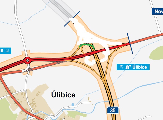

Doufám, že SP si nechají vydat na celou křižovatku, ale budou realizovat jen potřebné větvě, aby tam ten zbytek nečekal na využití dalších 20 let.
Kdyby byly ještě odvážnější mohou ušetřit v případě provizorního napojení větve HK - JC, kde by nemuseli stavět most na I/16, stejně další pokračování bude až za 20 let. Když si to reálně vezmeme bez nějakých slibů politiků, dle kterých už měla být dálniční síť 3x celá hotová.
V mapě jsem načrtl odvážnější stav.
