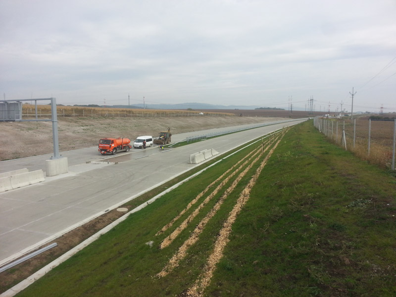

jižní kolektor na MÚK Lipník zdá se být již hotov:
d1 lipnik.jpg (24.39 KiB) Zobrazeno 7488 x
