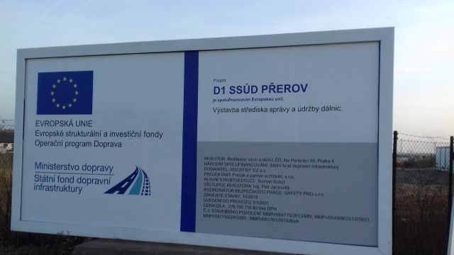

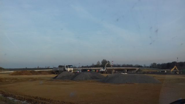

Neměl jsem možnost to nafotit, ale například pásmo prasklin nacházející se pod nadjezdem cesty na Žernavu přímo za Předmostím (přes most bude vedena doprava od I/55 k D1 na Lipník), je zapatláno černou hmotou (jakoby asfaltem), je to dobře viditelné až z toho mostu. Zatímco ty praskliny samotné byly patrny až z blízkého pohledu, teď je to jak pěst na oko... Je tak i vidět, kde všude jsou, tady pod tím mostem jsem si toho prve nevšiml, až když to zapatlali... V minulých dnech jinak začala výstavba SSÚD Přerov, buduje to HOCHTIEFF. Je tam už dost techniky, kopou tam hroznou jamu, přitom celou tu plochu pro SSÚD předtím dost vysoko naváželi... Na snímku 02 je vidět bagr již hluboko v té obří čerstvé jámě, v pozadí je nadjezd cesty z Předmostí na Žernavu, přes který bude veden příjezd k dálnici směr Lipník. POd ním se nachází jedno z pásem prasklin, nyní již čímsi zapatlané. Je to v pásu na brno, který v tomto místě již nebude pro dopravu využit...

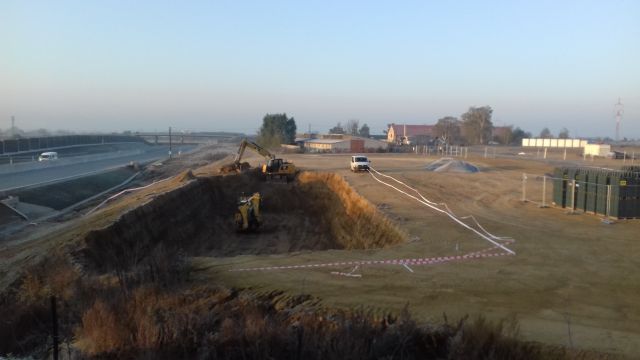

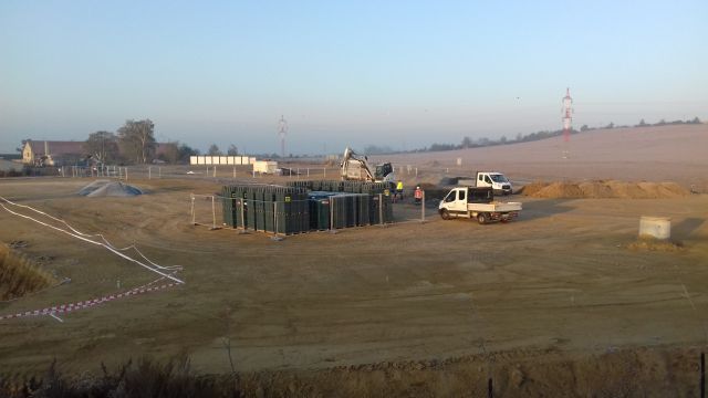

Doplňuji ještě foto té velké jamy na stavbě SSÚD Přerov. Bagrují a odvážejí to, co tam zhruba dva roky v kuse naváželi a hutnili. To už copak v té době nebyl projekt objektu, kde by stálo, že tady má být nějaký objekt, tudíž se tam má nechat jama??? Nemusela by se teď znovu hloubiti... Jinak úsek dálnice vlevo bude po zprovoznění D1 do Lipníka ležet ladem, auta se po něm projedou až po zprovoznění 0136... Foceno z nadjezdu cesty na Žernavu...
Tak předpokládám, že jáma bude sloužit pro založení nějaké stavby a tu je opravdu lepší založit do zhutněné země o kterou se může opřít (stejně jako když kopeš základy pro dům), tady možná bylo cílem upravit celkovou nivelitu místa pro SSÚD např. ve vztahu k nájezdu do služební MÚK, nebo spíš potřebě vybudovat co největší rovnou plochu (s tím, že na stavbě dálnice byla pravděpodobně kladná bilance zemin). Co se dívám na mapu, tak ten plácek je původně svahován směrem k samotné dálnici.
Že by se s SSÚD nepočítalo, bych se hodně divil, protože v projektu se řešilo snad od začátku.

To máš pravdu, ten bagr může být nyní na té původní niveletě. Byl zde původně ďolík, vlevo pod dálnicí z tohoto důvodu taky vede propust (jeho čelo je vidět na prvním snímku vlevo) a ten je v trase strouhy, která vedla i pod tou plochou pro SSÚD. Původní úroveň terénu byla u spodní hrany té propusti. Ani nevím, jestli tu strouhu pod tím SSÚD zatrubnili, nebo jen zasypali... O kladné bilanci stavby by svědčily ty obrovské skládky zeminy v prostoru budoucí křižovatky Přerov sever, kterou jsou ještě stále z linie stavby naváženy (likvidace provizorních skládek kolem stavby).
Zemina tam byla navezena schválně. Jedná se o násep konsolidačního přitížení, který bude následně odtěžen.
