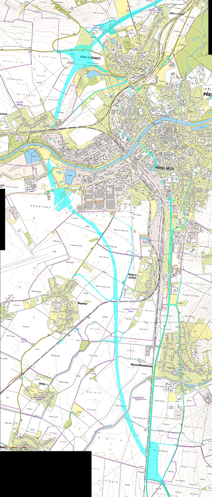

Stav vykoupených pozemků,
plné rozlišení:
stav k 23.11.2019
stav k 2.12.2018
stav k 17.11.2017
stav k 27.12.2016
stav k 15.11.2015
stav k 5.4.2015
stav k 11.1.2015
náhled: Změn je tam přeci jen víc než minule.
plné rozlišení:
stav k 23.11.2019
stav k 2.12.2018
stav k 17.11.2017
stav k 27.12.2016
stav k 15.11.2015
stav k 5.4.2015
stav k 11.1.2015
bylo vykoupeno několik menších podílů, tudíž některé parcely, u kterých ŘSD dříve mělo většinový podíl má nyní 100% podíl a byly převedeny parcely od SPÚ, MDČR, Povodí Odry, LOM Praha, ale stále jsou tu parcely v k.ú. Přerov, u kterých má ŘSD většinový podíl, ty v nákresu JirkyL nejsou vyznačené - např. parcela 7166/8 (chybí 2 mikropodíly) 7164/3 chybí 1/6 od zesnulého, ÚZSVM vede dodatečné dědické řízení a pak jsou tu parcely, kde má ŘSD většinový podíl a chybí menší podíly, které se vyvlastňují z důvodu exekucí, či zesnulých, kde by standardní dodatečné dědické řízení trvalo příliš dlouho ... a u všech výše popsaných parcel je to tak, že nic z toho nebrání vydání platného stav. povolení! čili chybí pouze parcely v k.ú. Dluhonice a tam se to zatím nijak nelepší ..., věřím šéfovi ŘSD Závod Brno Fialovi, stavba nebude stát na majetkových záležitostech, je tady přece možnost mezitimního rozhodnutí ...

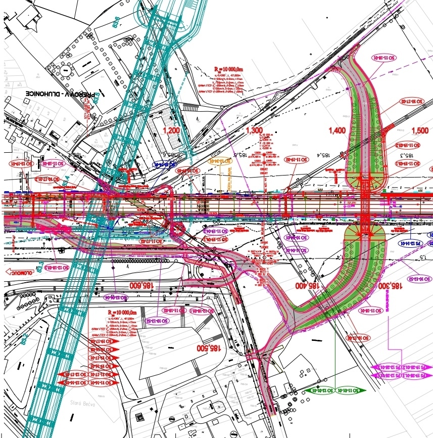

Když zde Lynx jednou přišel s protinávrhem, tak to dopadlo takto:
Už jsem zde několikrát na foru vznesl dotaz, ať mi ti, co tvrdí, že to šlo udělat líp, prostě a jednoduše nakreslí čáru do mapy.
Mapman zde již jednou potvrdil, že teoretická dluhonická "šikana" by znamenala nenormové parametry (to řekl ještě slušně).
Trupman píše:Možná mě trochu podceňujete. Číst v mapě docela umím a s nástroji Mapy.cz to jde raz dva. To, co jste tady navrhnul, je směrový oblouk o poloměru 960 m, což vám nestačí ani na návrhovou rychlost 120 km/h (googlit taky umím). Gratuluji, právě jste dokázal navrhnout takovou dálnici, která se zástavbě Dluhonic vyhnula asi o 50 metrů (tím asi názor NIMBY moc nezměníte) a zároveň kvůli tomu citelně snížila bezpečnost a plynulost provozu.Lynx píše:Někomu kdo nedokáže číst v mapě se trasování dálnice vysvětluje velice špatně, stačí tohle a nebo mám nakreslit obrázky s autíčky ?
https://mapy.cz/s/3cU4S
Ke složitosti území přikládám něco z koordinační situace (již běžící) stavby Rekonstrukce žst. Přerov, 2. stavba (tam se to dá stáhnout).
Lynx chce posouvat na východ, kde má být lávka a nadjezd místní komunikace. Easy as hell.
