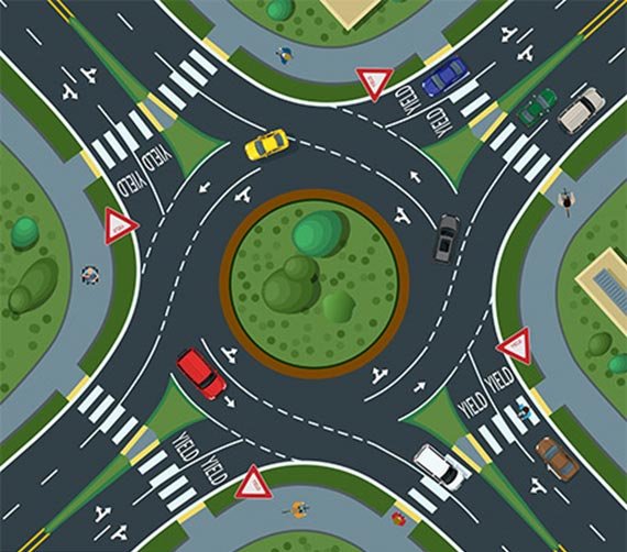

Proč se vlastně u nás vždycky navrhovaly okružní křižovatky dvoupruhové s centrickými okružními jízdními pruhy a ne s "výjezdními" pruhy tak jako v přiloženém obrázku? Dává to mnohem větší smysl, využijí se efektivněji všechny pruhy, řidiči se nemusí bát, že uvíznou ve vnitřním pruhu, a stavebně je to jednodušší než turbo.

Vidím to stejně. Psal jsem o tom před lety článek na silnice-železnice: http://old.silnice-zeleznice.cz/clanek/ ... rizovatek/
