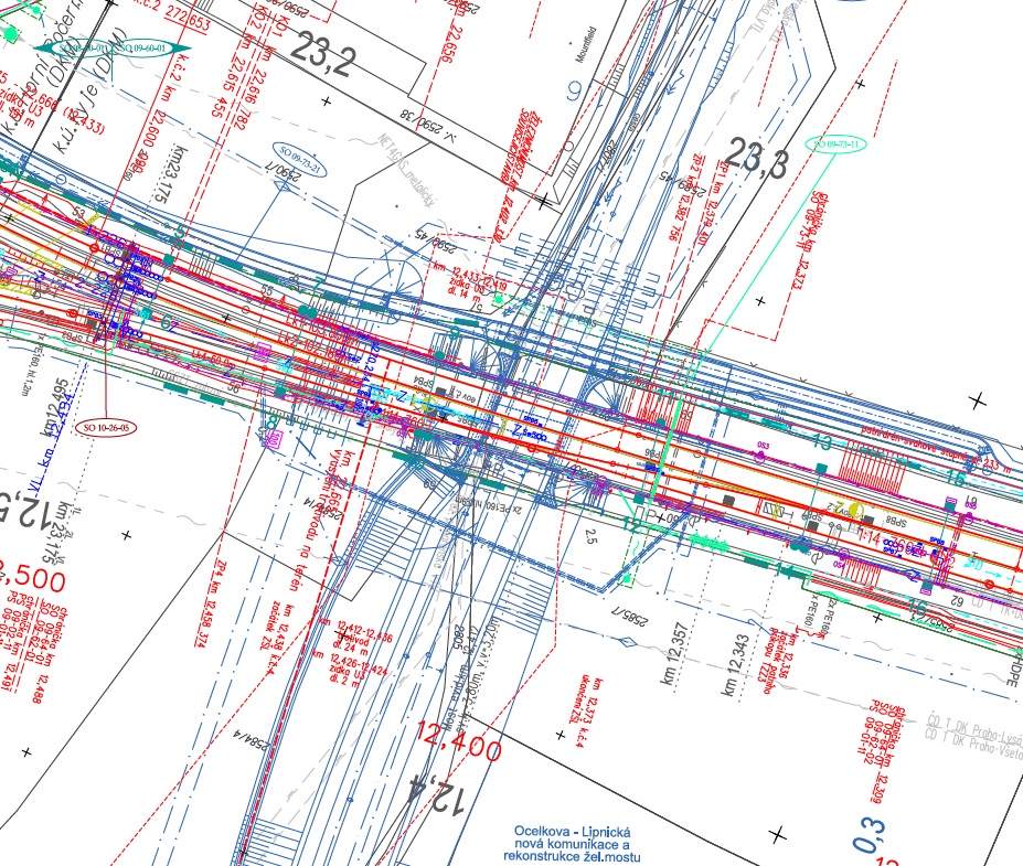

MPMP píše:Když už se tu diskutuje nová spojka Lipnická - Ocelkova, existuje alespoň přibližná představa, kdy by mohla být?
To by mě taky zajímalo a navíc zdali kvůli té stavbě bude muset být přerušen provoz vlaku.
Jinak Náchodská v Počernicích je dle mé zkušenosti za hranou kapacity a nevím co by ji mělo pomoci, leda tak MUK Beranka, ale to by musela ležet blíž ku Praze.

Někdo to tady dával pár příspěvků zpět:
https://www.praha14.cz/zivot-na-praze-1 ... ovatelska/
Silnice bude podcházet trať pravděpodobně tady:
https://mapy.cz/zakladni?x=14.5726191&y ... ase=ophoto
Podchod se rozšíří.

Anonym píše: Někdo to tady dával pár příspěvků zpět:
Diky, presne tak jsem si to predstavoval, ale prave ten uzky podchod me zarazil, pac si nedovedu predstavit, jak se to bude delat za provozu zeleznice.
OT: Jinak ze zmineneho odkazu me jeste vice potesila v planku uz nakreslena Budovatelska-Mladoboleslavska

Mroz píše:Diky, presne tak jsem si to predstavoval, ale prave ten uzky podchod me zarazil, pac si nedovedu predstavit, jak se to bude delat za provozu zeleznice.
Letos by měla být zahájena modernizace/optimalizace trati Vysočany-Čelákovice, ovšem jestli to s tím někdo koordinuje, ví asi jedině hlidacstatu.cz...

michal píše:
Jedná se o stavbu Mstětice (mimo) - Vysočany (včetně). Díval jsem se do dokumentace pro výběrové řízení, koordinace se stavbou Ocelkova-Lipnická tam zmíněná je. Všechny mosty i propustky na trase mají důkladnou dokumentaci stávajícího i nového stavu, jen tento ne - a je u něj napsáno, že je součástí související stavby.
Ocelkova-Lipníkova má vydané ÚR, tak doufám, že se to podaří dotáhnout, vydat SP a vytendrovat.
V ročním plánu výluk SŽDC (nyní SŽ) na 2020 ani 2021 to není (ale to se může změnit).
Re: [D0] 510 Běchovice - Satalice
Mosquite, bylo by mi divné, že by SŽDC dávala nové výhybky na jakkoliv neupravený starý most, tak jsem tam kouknul taky :) a v průvodní zprávě se píše mj. toto:
Pro realizaci stavby nejsou nutné žádné podmiňující investice ... s výjimkou stavby cizího investora (OSI MHMP) „Stavba č. 0211 Lipnická – Ocelkova“, jejíž náplní je výstavba nové komunikace mezi ulicemi Ocelkova/Skorkovská a Budovatelská, včetně výstavby nového, resp. rekonstrukce a rozšíření stávajícího žel. mostu v ev. km 12,412 v odb. Skály. Tato stavba vydané pravomocné ÚR a v současné době je v přípravě ve fázi zpracování DSP a DVZS. Z hlediska časové vazby je nutné, aby tato stavba zahájena a zrealizována nejpozději v souběhu s realizací stavby „Optimalizace traťového úseku Mstětice (mimo) – Praha-Vysočany (včetně)“, případně pak pouze její část, týkající se dotčeného mostního objektu a přeložek dotčených IS – VTL plynovodu.
V rámci této stavby se má taky rekonstruovat most přes D0 s omezením vždy na celém jednom jízdním pásu a provozem 2+2 na druhém. (Případnou další díru pro kolektor si bude muset řešit ŘSD extra.)
Proti stavebnímu povolení ale bylo podáno odvolání, takže bůhví kdy se vůbec začne...
A taky tu myslím ještě nepadlo, že snad letos a příští rok by se měly zrekonstruovat (znovuvystavět?) mosty na D0 přes Chlumeckou. Teď někdy by se mělo žádat o stavební povolení. Takže v této oblasti bude veselo tak nějak kontinuálně :)
