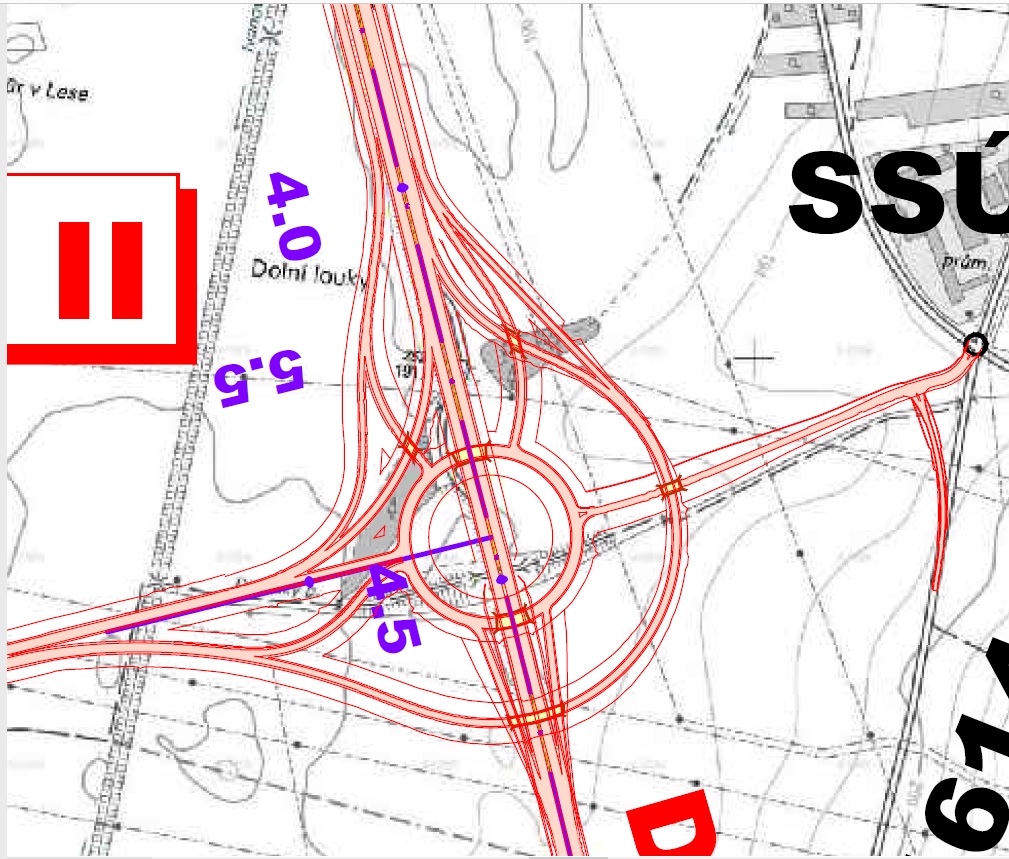

Ježiši, tohle snad nemyslí už vážně. Vážně se ještě to idiotské ŘSD nepoučilo z jiných staveb, že cpát do dálniční křižovatky připojení nějaké vedlejší silnice je totální cesta do pekel. Asi mají pocit, že MÚK Opatovice je super, plánovaná Přerov-sever je naprosto ideální řešení .. o samotném tvaru dálniční křižovatky už radši ani nemluvím, že stavět dnes rampu jak v MÚK Sedlice je jaksi mimo realitu.
Takže veškerá doprava z D2, která jede do centra Brna, pojede přes kruháč, stejně tak opačný směr. Prioritní směr, kvůli kterému se úplně celá jižní tangenta staví, to jest D52>Vyškov, pojede po rampě, která bude tak na 60 km/h pro kamiony, 80 pro OA max.
A ještě ta minoritní doprava, která pojede po jižní tangentě z D52 a míří na ten kruháč, pojede vnitřním průběžným pruhem .. no mě jebne
O tom, že do takovéhle křižovatky se asi horko těžko dostaví rampa pro D2>jihozápadní tangenta, není potřeba ani mluvit. Hlavně, že původní podoba této křižovatky byla vybrána pravděpodobně právě kvůli budoucí dostavbě JZT. A teď, v době, kdy to vypadá, že v příštích 20 letech se JZT na tuty nebude ani připravovat, přijdou se změnou podoby křižovatky, která je ještě horší než ta původní .. opravdu by mě zajímalo, která hlava tohle vymyslela .. jestli je to prostě nějaký projektant nebo pracovník ŘSD nebo nedej bože se na tom shodlo více lidí
Oni postaví 3 km dlouhé 2-pruhové kolektory pro dopravu D2-Brno a všechny nákupní zóny, aby se doprava nemíchala, ale připojení k dálnici je přes kruháč, tohle prostě fakt nemohou myslet vážně. A to vše kvůli asi připojení Chrlic a SSÚD, které má pohodlný sjezd asi o 2 km vedle již nyní postavený.
Nákres budoucí křižovatky Chrlice II.

Je vidět, že jsi to nestudoval podrobně. V km 0,6, resp. 0,8 jsou navrženy propojky hlavní trasy s kolektorem.
Také jsi nestudoval JVT, která má navazovat na jižní tangentu. Dle posledních úvah dvoupruh kategorie S 9,5, bohužel. Rovněž připojení SSÚD Chrlice přímo na dálnici není špatné.
Re: D52 Brno, jižní tangenta
To propojení v km 0,6 beru podle aktuálních letáků ŘSD právě jako provizorní řešení, než se dostaví právě tohle řešení s těmi komplet kolektory až k MÚK Chrlice II. Ještě někdy před rokem a půl to zde takhle popisovali ti, kteří do toho vidí mnohem hlouběji. Z toho jsem proto vycházel. Myšlenka přestavby MÚK Brno-jih a D2 celá spočívá v tom nemít na hlavní trase dopravu směřující do Brna. S těmito propojkami taky pravděpodobně nemusí ten prostřední 4-pruh stačit. Proto to řešení 2+2+2+2 a veškerá doprava do Brna z jihu by měla jít kolektorem, tak jak zde bylo popisováno před časem.
JVT jsem opravdu nestudoval, dle studie bylo totiž řečeno, že efektivnější jsou obchvaty obcí a žádná JVT tangenta v jakékoli podobě. A opravdu nejsme v situaci, kdy tyhle obce na východ od této křižovatky nebo II/380 nutně potřebují svoji MÚK. Mají jednu cca 2 km severně. To samé SSÚD, které bezpochyby připojení na dálnici potřebuje, neumím posoudit, zda MÚK Chrlice stačí nebo ne, ale v každém případě se dá řešit jinak, než takovouhle křižovatkou. A co je hlavní, tak i připojení nějaké hypotetické JVT se má řešit jinak, jak to říct .. tak, jak staví všichni okolo nás ..
Možná tě štve, že tady na ty křižovatky pořád nadávám .. mě už ale docela štve to tvé neustálé obhajování mnohdy špatné práce ŘSD napříč tématy, navíc často kvůli margináliím, nezlob se Lenny. Z toho co jsi napsal není jediný důvod pro to mít tu křižovatku v takovémto děsném tvaru. Tohle bych bral pro připojení nějaké významnější silnice první třídy, podobně jako jinde v republice, ne křižovatky 2 dálnic s jediným jasným hlavním proudem. Notabene na zelené louce a v takovém stavu, že ten záměr vzniká na počátku 20.let 21.století. Když by to byla stavba, která jde zítra k realizaci s projektem starým 20 let, je to úplně něco jiného.

Kruhový objezd na dálniční križovatce to je fakt diagnóza.Tahle podoba zabíjí jakékoli úvahy o paralelní komunikaci na jih od D1 od Bosonoh po Slatinu, která by mohla rozložit zátěž a operativně řešit mimořádnosti.
