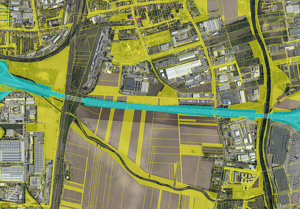

Už probíhají výkupy pozemků, např. https://smlouvy.gov.cz/smlouva/10790548 :ok:
Re: [D1] Kývalka – Holubice, rozšíření na šestipruh
Uvedený převod zatím neprobíhá, ostatně pro stavbu ještě nejsou zapsány geometrické plány. Pozitivní je, že velké procento pozemků patří městu (žlutě).
plné rozlišení:
stav k 23.11.2019
D1 01191.C 2019-11-23.jpg (789.7 KiB) Zobrazeno 12807 x
Převod probíhá přesně dle smlouvy (tedy už podruhé...). Ale na stavbě, ne na pozemku.
