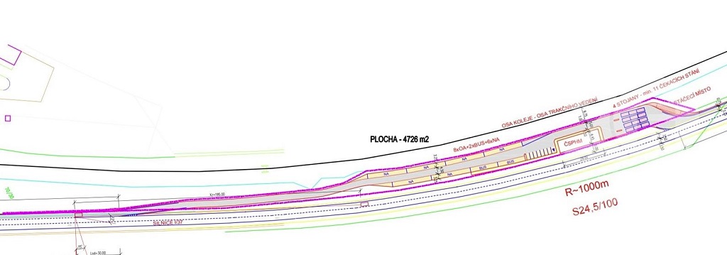

Na stránkách sreality.cz nabízí jedna RK pronájem pozemků pod budoucí čerpací stanicí, která má stát těsně před příjezdem do Pardubic. Jednalo by se tedy o první malou odpočívku na S37. Škoda, že jen pro 6 kamionů. Za budovanou MÚK Palackého směrem na Hradec poslední dobou pravidelně nocují v odstavném pruhu kamiony. Snad to není jediná plánovaná odpočívka na Hradubické (nepočítám malé ČS na okraji HK).
https://www.sreality.cz/detail/pronajem ... reen=false
- Ohrazenice.JPG (78.28 KiB) Zobrazeno 17436 x

Zajímavé, díky. Prostor na rozšiřování tam ale je skrz odsun zdvoukolejňované tratě.

Pokud to nabizí realitka, tak nemůže jít o odpočívku. Neboť ta by musela být státu, ve správě ŘSD.
Navíc tato malůvka nesplňuje požadavky §26 vyhl.č. 104/1997 Sb.
"Odpočívky
(1) Odpočívky se budují jako součást dálnic a silnic pro motorová vozidla podle charakteru provozu a v souladu s českými technickými normami uvedenými v příloze č. 1. Odpočívky jsou situované v prostorech mimo křižovatky. V základním vybavení odpočívky musí být parkovací plochy nejméně pro 25 osobních vozidel, 10 nákladních vozidel, 4 autobusy, hygienické zařízení s odpovídající kapacitou stanovenou zvláštními právními předpisy8a) a nepřetržitým celoročním provozem, zdroj pitné vody a elektrického proudu, odpočinkové plochy se stoly, lavicemi a nádobami na odpadky.
(2) Veškeré nově budované provozní a parkovací plochy odpočívky musí být fyzicky odděleny od jízdního pásu (pásů) dálnice či silnice pro motorová vozidla a musí umožňovat jejich užívání též osobám s omezenou schopností pohybu nebo orientace.
(3) Bližší údaje k nově budovaným odpočívkám při ostatních silnicích obsahuje doporučená ČSN 73 6101."

Mě ten plánek a záměr na čerpačku připadá starší, jako by nebyl aktuální, ale ještě z doby polovičního profilu. V té době se ještě o žádných SMV dnešního typu neuvažovalo, natož tady na Hradubické a že se místo 90 bude jezdit 110.
Pokud tu přeci jen někdo čerpačku či cokoli povolí, budu se hodně divit. Těsně před MÚK, takže návěsti křižovatky i čerpačky by se překrývaly. Nájezd čerpačky a sjezd MÚK by musel být společný. V ochranném pásmu železnice, navíc elektrifikované. V pravém oblouku.
Ten pozemek je soukromý a jedná se o zemědělský fond. Navíc dnes již se vzrostlou zelení, která se už dá považovat za ochrannou. Spíš se divím, že to stát tenkrát nevykoupil kompletně, tomu zemědělci je pruh úplně k ničemu. Pokud to ovšem nekoupil spekulativně
Pokud bych měl zájem postavit čerpačku, vybudoval bych jí u MÚK Stéblová, kde je zaběhlý motorest a mnohem více místa.
