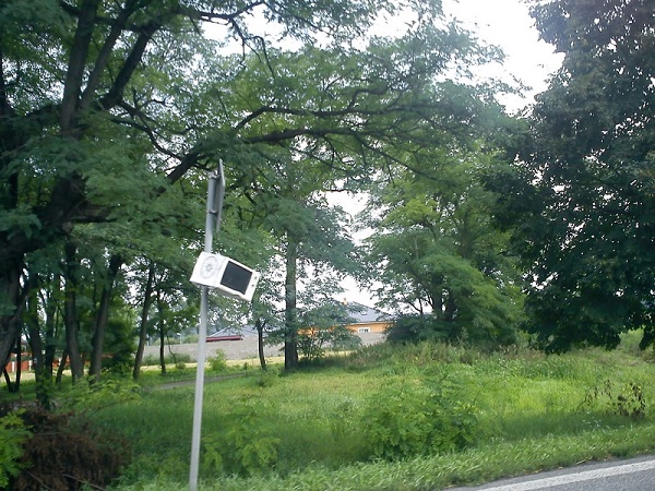

Ve Vavřinči byly nově instalovány tzv. "buzerační semafory", prozatím ve stavu blikající oranžové.
Je tedy pravdou že v této obci rychlost dodržuje málokdo, hlavně NA mají problém s předepsanou rychlostí.
Došlo i na lidovou tvořivost, kdy místní občané vyvěsili cca 2 roky zpět na sloup opravdovou mikrovlnku, s logem PČR.
- mikrovlnka.jpg (160.6 KiB) Zobrazeno 32402 x
