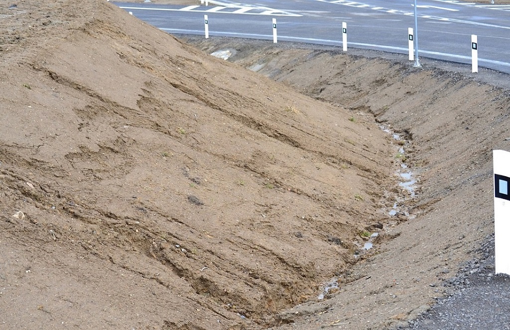

Byl jsem na otevíračce. Stavba pěkná, nedodělků je tam ještě dost. Asi mezi ně nebude patřit odvodnění příkopů. Zarazilo mě, že značná část z nich není vydlážděná, takže při větším dešti se ty příkopy budou dost vymílat, což už bylo patrné nyní...

... ale voda se bude zasakovat.
Otázkou je co je z hlediska budoucnosti přínosnější. Jestli potřeba vyšší frekvence údržby nebo svedení všechny spadané vody na komunikaci pryč z oblasti

No zatím to nebylo zazelenalé, takže vsakovací schopnost byla nedostatečná (viz foto). Voda vymílala i přilehlý svah. A abych to upřesnil, je to záležitost větve MÚK. Na hlavní trase byla úprava lepší (žlaby byly betonové, byť ne v celém úseku). Uvidí se, zda to bude dělat nějakou neplechu.

Díky za foto, ano zazelenění by pomohlo zpevnění, takhle to vypadá dost bídně.

Odvodnění se bude dodělávat, bez něho by se podemlelo těleso.

Ideální z pohledu odvodnění je samozřejmě svedení z komunikace a jeho okolí, aby se nezasakovala pod těleso, ale nesvádět vše do potoků, ale do přilehlých polí vždy po x metrech.

A s troškou oleje vytopit soukromníkovi zaseté plodiny .-)

Svedení do přilehlých polí? To se učí kde, tato metoda?
