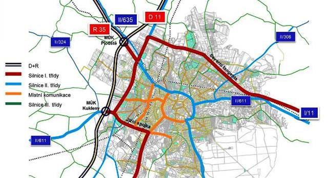

V dnešním článku na IDnes je i mapka návrhu vedení tříd komunikací v Hradci a okolí po všech plánovaných stavbách. Protože jsem něco takového (nevím, jestli přesně toto) kdysi už někde viděl a nedávno to marně hledal, dovolím si to sem přidat jako obrázek:
Re: I/37 Hradec Králové, Jižní spojka
Doufám, že na tyhle ptákoviny okolo Hradce ještě nějakou dobu nebudou peníze, takže někoho napadne, že podobná řešení jsou na nic... :roll: Abych byl konkrétnější, mluvím o rampě nad kruháčem u Plotišť a způsobu napojení Severní tangenty, či o prezentované podobě Jižní spojky. Z té mapky je hezky vidět, jaký to je kočkopes. Zatímco Severní tangenta byla dřív brána jako obchvat a je daleko od města, Jižní spojka byla městská komunikace, na niž navazovala rozvojová lokalita Temešvár. A teď z ní má být přeložka silnice I. třídy... :crazy: :crazy: :crazy: Sice chápu snahu udělat to jako v Brně (městský okruh placený státem), ale nechápu to provedení. Mileta je pak už jen třešnička na dortu... Hradci nejvíc pomůže brzy dokončená D35 a procitnutí radnice, která tak dlouho nic nedělala, až chce dělat cokoli, pokud to bude co nejdřív...

Majkii píše:V dnešním článku na IDnes je i mapka návrhu vedení tříd komunikací v Hradci a okolí po všech plánovaných stavbách. Protože jsem něco takového (nevím, jestli přesně toto) kdysi už někde viděl a nedávno to marně hledal, dovolím si to sem přidat jako obrázek:
Na tu Jaroměř to tedy má být co za číslo místo stávající I/33, když vede II/611 na východ? I/37?
Před lety tu někde bylo, možná v sekci D11, že 611 povede podél dálnice do Jaroměře a pak dál do Královce. Proto mě překvapilo, že v plánku z těch novin je 611 přes Hradec.

Ale to já vím, že to je výhled. Ale vemte si, kolik času uplyne, než se Jižní spojka reálně začne stavět (podle letáku 2028). Už jen skutečnost, že múk Kukleny v tom výhledu (2050) není, přitom dnes se argumentuje její využitelností v budoucnu (kolem 2040), to je prostě neuvěřitelná tragikomedie... :roll: :roll: :roll: Přitom mně se třeba ten nápad s novou komunikací jihozápadním směrem podél tratě HK-Praha s novou múk u Plačic líbí, to dává větší smysl než zaslepení Pražské a objížďka přes Pardubickou.
