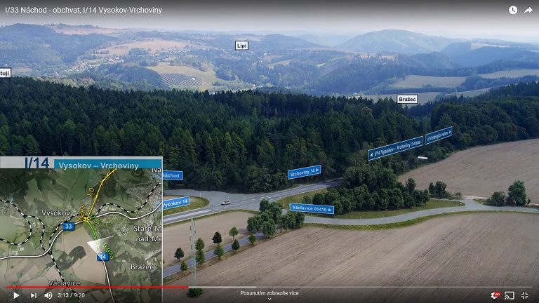

Stejně mi připadá naprosto neskutečné, že na stavbě za tři miliardy bude úrovňové křížení dvou silnic první třídy, zvlášť když most tam bude tak jako tak a stačilo by pod něj poslat jen jednu větev... Křižovatka na Václavice je taky něco, stáhnout dvoupruh ve stoupání od OK na Nováč na první třídě tímhle způsobem kvůli takové polňačce... Místo úrovňové křižovatky (viz obrázek) bych to tam viděl na podjezd, relace Václavice-Náchod a zpátky by jezdila jako dnes a následně podjezdem, Václavice-Česká Skalice, Jaroměř a Hradec a opačně před podjezdem doleva a na OK nebo spodem přes Provodov a Václavice-Nováč, Dobruška a Rychnov a zpět taky spodem, případně přes OK. Úrovňová křížení by měla mizet, ne že je budeme ještě přidávat, případně zbytečně zachovávat kvůli pár autům denně...
- Náchod - obchvat - křižovatka Václavice 2 - upraveno.jpg (140.4 KiB) Zobrazeno 12578 x
Re: I/33, I/14 obchvat Náchoda
Johny souhlas . ALE... co teď, když už je zahájení stavby "za dveřmi" ?
Toto me taky desne stve, ale beru to bohuzel jako dan za to, ze stavba nestoji miliardy 4. Ja tam ale pravidelne jezdit nebudu, tranzit doufejme ze take ne a mistni budou radi asi i za toto nekoncepcni levnejsi reseni misto dalsich slibu a odkladu o desitky let.JohnyRockNRoll píše:Stejně mi připadá naprosto neskutečné, že na stavbě za tři miliardy bude úrovňové křížení dvou silnic první třídy ...
Souhlas, že ten stoupací pruh na I/14 měl být určitě delší a končit až na rovině.
Jediná vada na kráse celkově je určitě ta OK, ale zase vecpat tam MÚK nevím, jestli je to vůbec technicky možné. Já osobně OK uznávám jen tam, kde je buď extra malý provoz nebo tam, kde je provoz větší, ale ze všech stran zhruba stejný = hodně aut "odbočuje" což ale v tomto případě zrovna je, alespoň myslím. Pořád spousta dopravy bude mířit přímo do Náchoda, pak něco od Jaroměře na obchvat a stejně tak na I/14, takže lze říct, že OK je tu opodstatněná. Nesnáším ji na silnicích první třídy, kde připojuje nějakou třetí třídu, po které jezdí 500 aut denně. Když je OK pro T-křižovatku s převažujícím hlavním směrem, to už je na vyhazov ...
Jinak po zbytku trasy má obchvat vždy mimoúrovňové vykřížení s jednou větví, což je podle mě naprosto adekvátní pro tuto stavbu a jsem za to rád. Největší zločin je rvát na nových stavbách silnici první třídy průsečné křižovatky, což se pořád také děje ... Buďme rádi, že to tady je tak, jak to je.

Teď už to hlavně co nejrychleji postavit, byť blbě a pak případně řešit následky. Napsané to vypadá ještě hůř, než vyřčené, tenhle postup... Především ty Václavice by se nabízely vyřešit společně s plánovanou úpravou trasy dál na Vrchoviny, i když je otázka, jestli k tomu dojde, když Nové Město musí podle výsledků referenda zastavit veškerou činnost ohledně přeložky I/14 a naopak se snažit o obchvat (...). Referendum mělo bohužel tak vysokou účast a tak s prominutím retardované znění otázky, že prošlo Ano, tedy snaha o obchvat a výsledky jsou pro město závazné. Pro město, ŘSD se to nijak netýká, ale podle mě bez tunelu u nádraží stejně není šance, zástavba je zkrátka moc blízko... A obchvat je samozřejmě zcela mimo hru.kot píše:Johny souhlas . ALE... co teď, když už je zahájení stavby "za dveřmi" ?
