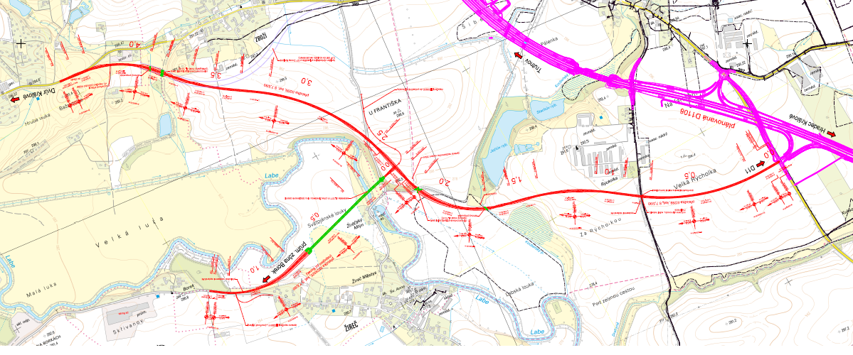

Materiál pro vládu k možnosti financovat ze SFDI "obchvat Choustníkova Hradiště" a "Jižní propojení v HK" se v současné době stále precizuje, protože kraj slíbil si za to recipročně přebírat současné silnice I. třídy po dostavbě paralelních dálnic, což zatím bohužel vůbec nečiní, takže tímto příspěvkem ze SFDI cca 900 mil. Kč za obě stavby by snad mohli být dostatečně motivováni, ale stále se to vleče... U toho Choustníkova Hradiště je to vymyšlené docela pěkně:

Martini díky za situačku. Vypadá to opravdu pěkně promyšlené, žádný paskvil. Je nějaký (teoretický) termín na ukončení "precizování" ? Předpokládám totiž, že bez rozhodnutí vlády o financování obchvatu se nepohne ani o milimetr vydání ÚR na 1108.
Re: D11 1108 Jaroměř – Trutnov
Jsem docela překvapený. Předpokládal jsem, že ten obchvat postaví jen souběžně s dálnicí. Obchvat tímto zakresleným způsobem by rovnou vyřešil i obchvat Zboží a nově napojil Dvůr Králové i od jihu, čímž by zamezil zbytečnému tranzitu přes Zaloňov. Jediné, co by zůstalo jezdit přes Hradiště by byl provoz na doprovodné silnici podél D11.
A v tomto případě, když Hradiště nechce nadjezd přes dálnici, mohou si jezdit po obchvatu :-)

Honey, tento precizovaný návrh v podstatě vychází z jedné z variant navržených ve vyhledávací studii ATELIERU\L z 09.2018 (https://m.mudk.cz/filemanager/files/431891.pdf), kde byla uvedena i ta "tvoje" varianta vedená souběžně s dálnicí, přičemž všechny napojovaly obě prům zóny ve Zboží i Žirči. Čistě z praktického (i časového) hlediska mi více byla nakloněna ta varianta v Hradišti souběžná s dálnicí -> je tam podstatně méně částí mimo oba územní plány (DK i ChH). Ale asi je jedno, když už budu měnit ÚP, bude to trvat dva roky tak jako tak.
Společně se tak s Kotem upínám k Martinimu, aby nám řekl, že už precizování brzo skončí. Díky. Na druhou stranu - obchvat nemusí být postaven s dálnicí (myslím ve stejném čase), jde jen o věrohodný příslib a následně souhlas se stavbou D11.

To není úplně pravda, protože té vyhledávací studii ateliéru\L předcházela ještě jedna variantní studie pro ŘSD, ze které ta vyhledávací studie čerpá. Jelikož ale není dobré aby se šlo navládu s žádosti o financování s variantami, dodělala se ještě jedna finální verze, kde přibylo ještě napojení Juty přes žirečskou nivu, které se objevilo ve studii Atelieru\L. Mimochodem ta estakáda přes Labe tvoří cca 60% nákladů celé akce.

martini píše:Materiál pro vládu k možnosti financovat ze SFDI "obchvat Choustníkova Hradiště" a "Jižní propojení v HK" se v současné době stále precizuje, protože kraj slíbil si za to recipročně přebírat současné silnice I. třídy po dostavbě paralelních dálnic, což zatím bohužel vůbec nečiní, takže tímto příspěvkem ze SFDI cca 900 mil. Kč za obě stavby by snad mohli být dostatečně motivováni, ale stále se to vleče... U toho Choustníkova Hradiště je to vymyšlené docela pěkně:
Situačka toho jižního propojení v HK by nebyla? Docela mě děsí, že to bude zprasený jako všechny dopravní stavby v HK.
Jelikož to má funkčně suplovat opuštěnou II. etapu Jižní spojky, která byla přes Labe plánována jako S 24,5 a měla napojit nejlidnatější hradecká sídliště na dálniční síť, tak bych očekával kategorii S9,5, ale mám obavy, že to skončí jako S7,5.
