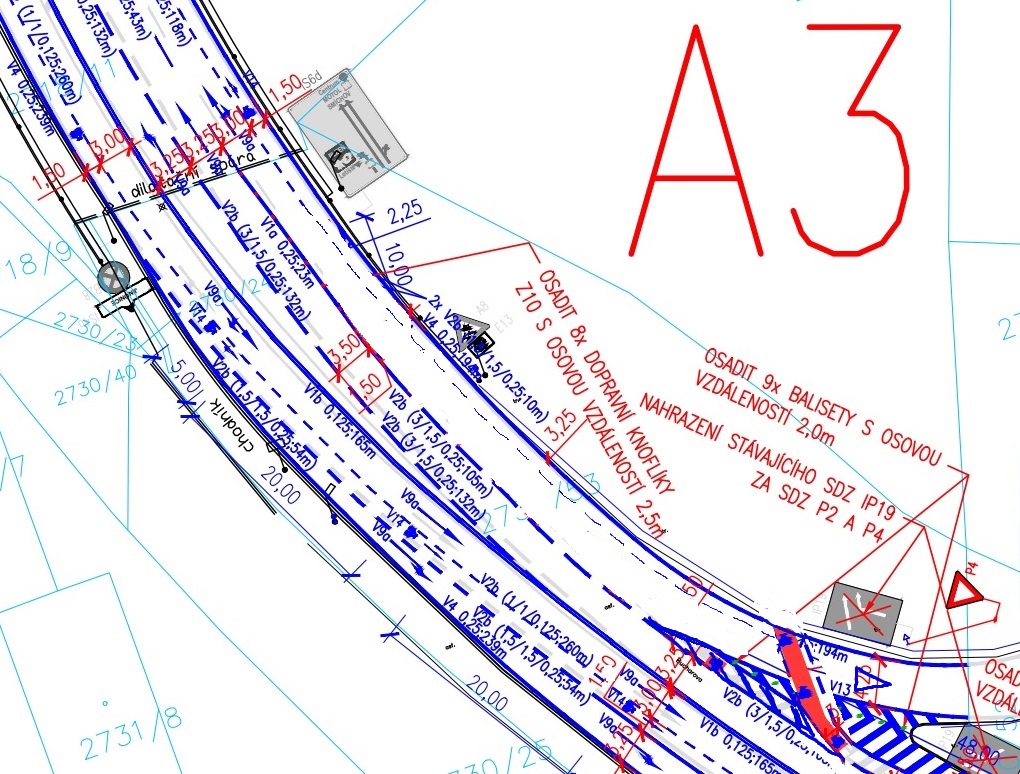

Tvl, co asi musí člověk hulit aby vyplodil tohle...
https://deska.praha.eu/files/Ry7fh5hv9q ... a%20DZ.pdf
https://www.praha.eu/jnp/cz/o_meste/mag ... index.html
Bucharova
číslo jednací PKD-72008/2020
Bucharova

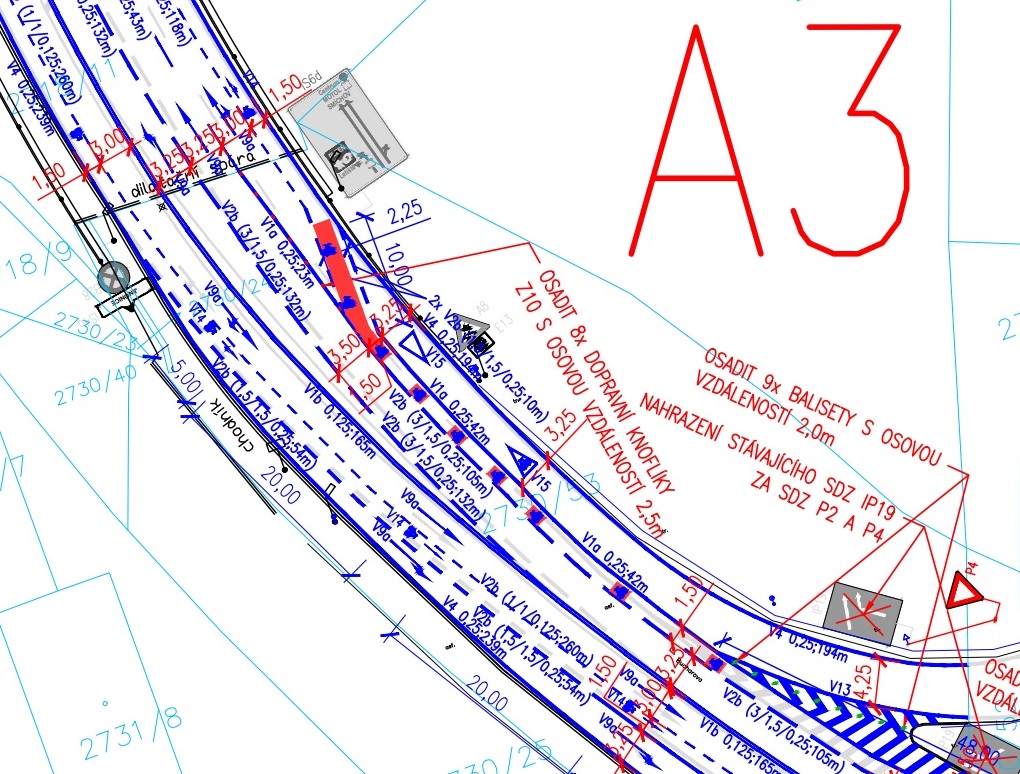

K výše uvedenému:
https://autobible.euro.cz/praha-pretne- ... aut-denne/
Když už prijmeme to, že tady ten cyklopruh bude (politické rozhodnutí), a že má mít přednost (neřešme, jestli to je odůvodněné a správné) tak proč se alespoň ten přesmyk nemůže udělat hned v prostoru křižovatky, kde řidiči dávají pozor a jedou pomalu, a musí se nechat až do místa, kde už všichni zrychlují?

No, ale podle té aktuální fotky v článku to nevypadá tak zle. Cyklista pojede souběžně a bude dobře vidět. Tedy buď zastavím nebo přidám plyn
Každopádně, chudák první řidič, co tam nějakého na kole sejme. A také už jasně vidím, že tam budou cyklisté stejně zastavovat jak u přechodu, protože si nebudou jisti, jestli je ten přijíždějící řidič opravdu vidí a zastaví jim. No. Ani se nedivím.

Po prvním vyděšení, kdo tohle sakra vymyslel, mi to taky nepřijde zas tak špatně provedené - teda alespoň pro auta, na kole je to jen pro sebevrahy.

Řešení v Modřanské je dobré, hlavně kvůli té chvilce souběžné jízdy, kdy si jak řidič, tak cyklista má dost času uvědomit co a jak. Malůvka níže by naopak byla mnohem horší - z auta je to tak blbý úhel, že by cyklista byl skoro neviditelný...

Jinak z pohledu cyklisty i řidiče ta Bucharova bude podle mě bezkonfliktní místo - je to do kopce, cyklista pojede relativně pomalu, auto vyjíždí taky pomalu, ale zrychluje -> velký rozdíl rychlostí eliminuje slepé úhly apod. Pro řidiče to samozřejmě bude méně komfortní, protože najednou budou muset dávat přednost a starat se o to, jestli někdo jede.

Mě přijde mi, že tam nebude ani 1 m z obou stran a právě je to ve stoupání, což je jednoznačně horší s ohledem na odstup aut - prostě se tam bezpečně cyklista nevejde.

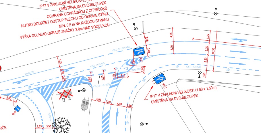

Z vyvěšeného stanovení úprav na Strahově. Takhle bych si to jako cyklista představoval - vyčkávací místo a zařazení do pravého pruhu místo kličkování uprostřed mezi pruhy. Podobná situace jako v Bucharově, ale za mě mnohem lépe řešená.
- Bez názvu.jpg (125.17 KiB) Zobrazeno 5631 x
Re: Cyklisté a vše kolem...
Nevím kde to má být, ale já bych si to takhle rozhodně nepředstavoval. Naprosto zbytečné zastavení. Navíc hromada barvy, na mokru extrémně nebezpečná... A ještě značka uprostřed.

Pod Stadiony, Turistická, č.j. PKD-72443/2020.
