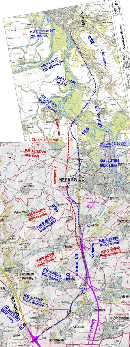

Byla vybrána ta červená varianta.
I-9 Libeznice - Melnik_zm.jpg (409.16 KiB) Zobrazeno 22006 x
MÚK Líbeznice II tam bude.

Naopak, pokud je to definitivni verze, je to hodne spatne. Pan projektant se zjevne rozhodl, ze povodne na Labi a Vltave definitivne skoncily, nechal pro vodu prostupny pouze prostor reciste. Na stare silnici najdete krome vlastniho premosteni na mape cca sest ruzne sirokych propustku. Nove je nakreslen jednolity nasep uzavirajici cele rozlivove uzemi.

jozka píše:Naopak, pokud je to definitivni verze, je to hodne spatne. Pan projektant se zjevne rozhodl, ze povodne na Labi a Vltave definitivne skoncily, nechal pro vodu prostupny pouze prostor reciste. Na stare silnici najdete krome vlastniho premosteni na mape cca sest ruzne sirokych propustku. Nove je nakreslen jednolity nasep uzavirajici cele rozlivove uzemi.
určtě né, to je podle mě orientační situačka, než se to dostane do PD proteče pod mostem na Štepáně spousta vody.
spíš jsem myslel slušně vyřešené připojení ostatních komunikací
Nerolama
On jen vubec ten fakt, ze tim naspem dost zmensi rozlivove uzemi udela svoje, i kdyby propustky... z toho bych mel vetsi vitr, nez z nejake "kocberizace".
