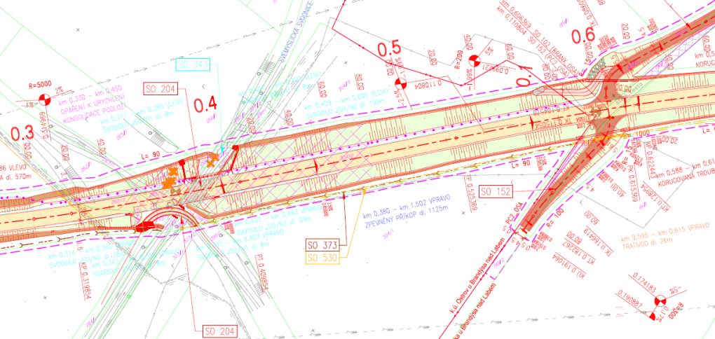

díky za tu situačku. škoda, že tam nebude nějaká lávka nebo "biokoridor"...takhle to bude přes dvě silnice... nemáš prosím i situaci na té druhé straně, u toho vodojemu? Díky.

Je to rovina, znamenalo by to buď silnici, nebo cyklostezku (spíš) hnát hodně vysoko nad terén.
Do země jít moc nelze kvůli produktovodům. Tipuju že to je důvodem, proč tam není mimoúrovňové křížení.
V příspěvku s mapkou jsem udělal chybu a situačka je pro "(ve směru OD Prahy/Zelenče)", ne "do Prahy".
K dotazu: ve směru od Mstětic obchvat kříží tu cyklostezku Zeleneč-Toušeň, jejíž výkres jsem posílal. Pak polní cestu (ve videu je u ní hromada hlíny), tam je opět úrovňové křížení. Dále trasa kříží stávající polní cestu (v některým cyklomapách je ta cesta Zeleneč-Zápy vodojem i vyznačená) a potok - podle výkresu bude toto propojení zrušeno (*) a potok překonán mostem s protihlukovkou.
A pak už je kruháč.
*: SK204; oficiálně jako cesta sice zrušeno, ale podle řezu půjde pod mostem na kole v pohodě projet (světlá výška 2,5m, víc jak metr nad hladinou vody...), jenom je tam dláždění kameny...

- zapy2.jpg (108.41 KiB) Zobrazeno 9999 x

Díky. Tak já podjedu/přejedu leccos, horší je to s těmi dětmi:o) Takže vysoko nad terén by vůbec nevadilo, aspoň by byl rozhled - takový betonový skořepinový biokoridor, jako je o kus dál na Vysočanské radiále, klidně mnohem užší:o)Mosquit píše:Je to rovina, znamenalo by to buď silnici, nebo cyklostezku (spíš) hnát hodně vysoko nad terén.
Do země jít moc nelze kvůli produktovodům. Tipuju že to je důvodem, proč tam není mimoúrovňové křížení. V příspěvku s mapkou jsem udělal chybu a situačka je pro "(ve směru OD Prahy/Zelenče)", ne "do Prahy".
