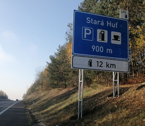

V letošním a příštím roce jsou postupně vyměňovány značky před všemi dálničními odpočívkami. Celkově jde o stovky značek a jednotné nové označení. Sjednotily se symboly, přibyly názvy odpočívek, přibyly symboly altern.paliv a dodatkové značky se vzdáleností k další pumpě. Jediné co se nepodařilo zlomit je nesouhlas MD a MV na druhou dodatkovou značkou s logy provozovatelů (např. OMV+KFC), protože je podle mě nesmyslně vidí jako reklamu.
Re: Dálniční odpočívky všeobecně
Lze nějak určit, které tahy už jsou hotové? Nebo to probíhá bodově?
