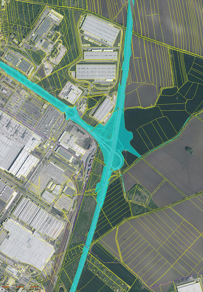

Výkupy pokračují slušným tempem. V uplynulých dnesch přešly pod ŘSD asi největší plochy potřebné pro nový kruháč. V katastru už je tedy vcelku jasně viditelné umístění nové křižovatky.
Příspěvky: 2664
Re: MÚK Kosmonosy
aktuální stav vykoupených pozemků
stav k 1.12.2019
D10 MÚK Kosmonosy 2019-12-01.jpg (719.53 KiB) Zobrazeno 29335 x
Protože se ke mně náhodou dostal záborový elaborát, mohl jsem vytvořit spolehlivý seznam zbývajících LV:
chybějící pozemky MÚK Kosmonosy 2019-12-01.PNG (9.78 KiB) Zobrazeno 29183 x
Je už nadmíru jisté, že s tou třetí položkou od konce bude značný problém. Jde o pozemek 1743/12, k.ú. Kosmonosy. Vzhledem k počtu vlastníků ani není s podivem, že mezi nimi jsou i případy s exekučním příkazem, nedostatečně identifikovaný vlastník nebo soudní projednávání dědictví.
EDIT: tabulka opravena a odvolávám větu o její spolehlivosti. Spolehlivé jsou jen podklady, ze kterých jsem vycházel, nikoliv už moje vizuální kontrola :D
Re: MÚK Kosmonosy
Díky za mapku!
Protože to tady ale občas pohledem do katastru kontroluji, dovolil bych si trochu oponovat a neviděl bych to tak černě. Z uvedených 15 spoluvlastníků onoho pozemku (a řekl bych, že by to měly být pozemky dva - i 1743/2) už tu minimálně 8 z nich prodalo jiné pozemky nebo podíly. Otázkou tedy spíš je, proč se tady zatím nevykupovalo.
Příspěvky: 2664
Re: MÚK Kosmonosy
Díky za info, opraveno. Ono je to ve výsledku jedno, jestli je to jeden nebo dva pozemky, když je stejné LV. Ale nebýt něj, tak bych si troufl říct, že by výkupy mohly být hotové opravdu rychle.
