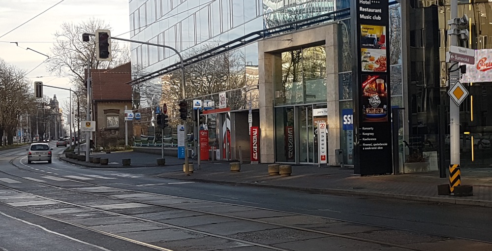

Dnešní zamyšlení z procházky. Proč není dáno normou, že každá světelná křižovatka bude mít nad sebou značku upravující přednost. Takhle jedete, semafory nejedou a člověk hledá jak tam je přednost.

jestli je to někde zakotveno lépe, sem s tím... vytaženo z TP 65
Pokud je na křižovatce instalováno SSZ, lze značku č. P 2 umístit na sloupku signalizačního zařízení
při okraji jízdního pásu nad základní návěstidlo.
Re: Dopravní značky všeobecně
Ano, přesně takto vznikají zmatky, když náhle semafory vypnou. Nejen při poruše, ale třeba v noci. Přijedete k semaforu, on vypne a teď začnete hledat značku upravující přednost, která je někde desítky metrů za Vámi.
Warcz
Příspěvky: 2375
Příspěvek od Warcz »
Hlavně ve městě kde je na každém sloupu 30 značek tohle považuju za Fail :-/
JAnD
Příspěvky: 451
Bydliště: km 139,6 budoucí D3
Příspěvek od JAnD »
Když mám čas to zkoumat, vypadá to na sjezd z pozemní komunikace, tedy není nutnost značky. Ale zkoumej to za jízdy...
0310/II kolem Malše
Warcz
Příspěvky: 2375
Ta hlavni je na fotce vpravo. Je to klasicka krizovatka.

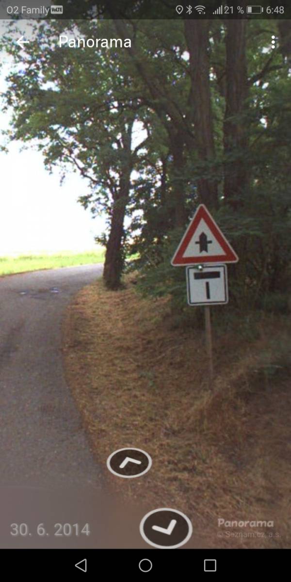

Je tohle validní použití značky P1 na vedlejší silnici?
https://www.poradte.cz/picture/2020/2577188o.jpg
Značka upozorňuje mimo obec na křižovatku a označuje hlavní pozemní komunikaci. Na značce může být znázorněno i jen levé nebo pravé připojení. V případě složitější křižovatky nebo křižovatky, kde hlavní komunikace neprobíhá v přímém směru, se pod touto značkou použije příslušná dodatková tabulka s vyznačením tvaru křižovatky.
A pokud ano, kde se k tomu dají najít nějaké podklady (judikát nebo i metodický pokyny), díky.
Značka P1 nemůže být NIKDY použita na vedlejší silnici.
Jsem sice laik, ale taky jsem si říkal, že značka vyznačující hlavní silnici principiálně těžko může být umístěna na vedlejší.
Minimálně by musela taková značka vypadat jinak a mít tu "tlustou" - tedy hlavní silnici vyznačenou napříč a ne tak jako že jedete po ní. Jenže taková značka neexistuje (alespoň předpokládám).

argumentace dvou lidí o tom, že je to správně je postavená na tomhle:
Značka upravující přednost P1:
Křižovatka s vedlejší pozemní komunikací (takže značkou se značí křižovatky)
Značka upozorňuje mimo obec na křižovatku (takže tato značka je jen mimo obce!) a označuje hlavní pozemní komunikaci (tu to všichni bedlivě dočtou a dál neřeší).
Na značce může být znázorněno i jen levé nebo pravé připojení (to snad všichni chápou to křidélko rakety).
A teď.
V případě složitější křižovatky nebo křižovatky, kde hlavní komunikace neprobíhá v přímém směru (naše místo hoši na obrázku), se pod touto značkou použije příslušná dodatková tabulka s vyznačením tvaru křižovatky (to je na obrázku také splněno, protože po hlavní nejedeme, tak máme dodatkovku).

kyk
Příspěvky: 1009
Příspěvek od kyk »
Měl se použít P4.
O kus dál v zatáčce to mají správně.
Japao Joe
Příspěvky: 1339
Příspěvek od Japao Joe »
Ale ten konec je o tom, že pokud jsem na hlavní a ona odbočuje tak se dá dodatková tabulka kam a ne o tom, že hlavní vede jinudy. To co je na obrázku je totální nesmysl.
brnenskaodchyt píše:argumentace dvou lidí o tom, že je to správně je postavená na tomhle:
A teď.
Příspěvky: 2015
Při takovém slovíčkaření třeba zjistíte, že při jízdě na zelenou podle 294/2015 Sb. máte pouze "možnost pokračovat v jízdě" a ne nezbytně přednost před ostatními. Ale to je pak cesta do pekel, řešit každé slovo ve vyhlášce. Silniční správní úřad by měl mít rozum a tyhle excesy hned kácet.
