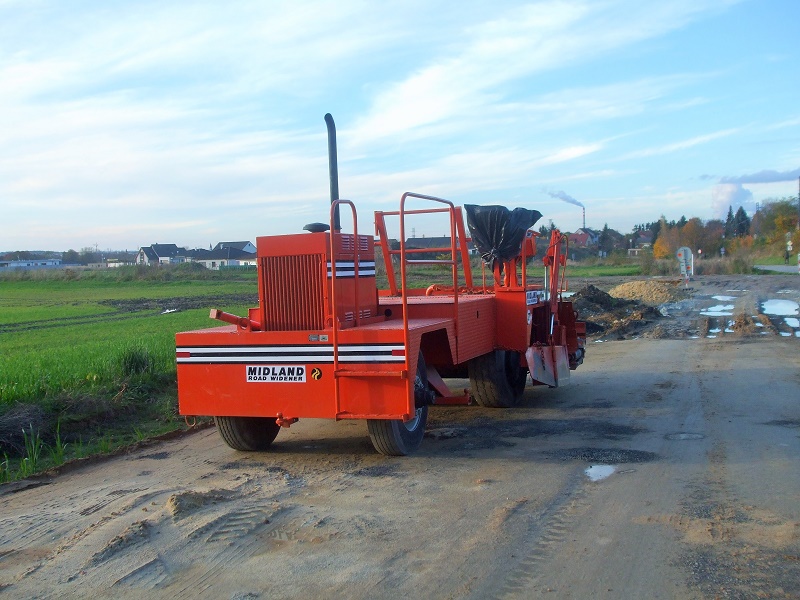

javito píše:
K čemu slouží to atypické vozidlo :shock: ?

Na téhle fotce je patrnější účel zámořského vozítka. :shock: Tady sloužil k dosypávání krajnic.

Zatracený kapitalisti - furt vymejšlet něco nového... :lol: Hezká a jednoduchá mašinka ! Přehazování sedaček...

Likas píše:"Rozšiřovač" :-) https://www.youtube.com/watch?v=n3OzMFypxms
Na dosypávání krajnic ideální stroj. Pokládka asfaltových hutněných vrstev způsobem, který je na videu, by u nás asi neprošla: 1) Na rozdíl od finišeru neumí rozšiřovač hutnit, 2) Finišer k rozprostírání směsi používá šneky, které eliminují segregaci směsi a která je rizikem při hrnutí, 3) Na stávající vozovce není provedeno stupňovité (schodovité) podélné odfrézování jednotlivých vrstev. V případě, že by tyto schody vytvořeny byly, rozšiřovač by tam už nedosáhl, 4) finišer by se vešel i do užšího prostoru než na videu, podmínkou by bylo zajíždění aut do "rýhy". Do toho by ty americké trucky asi nešly
