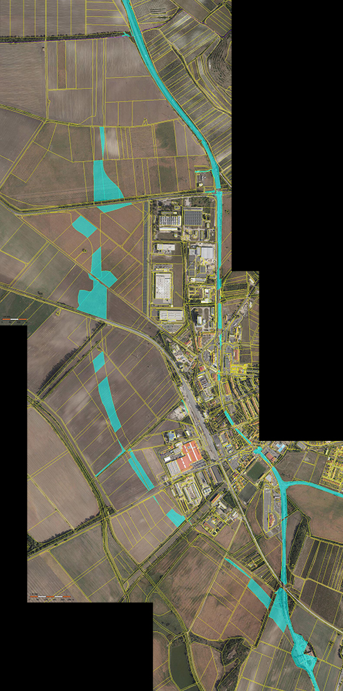

Aktuální stav vykoupených pozemků
plné rozlišení:
stav k 26.12.2020
stav k 20.12.2019
D52 5206.1 obchvat Mikulova 2020-12-26.jpg (509.7 KiB) Zobrazeno 2495 x

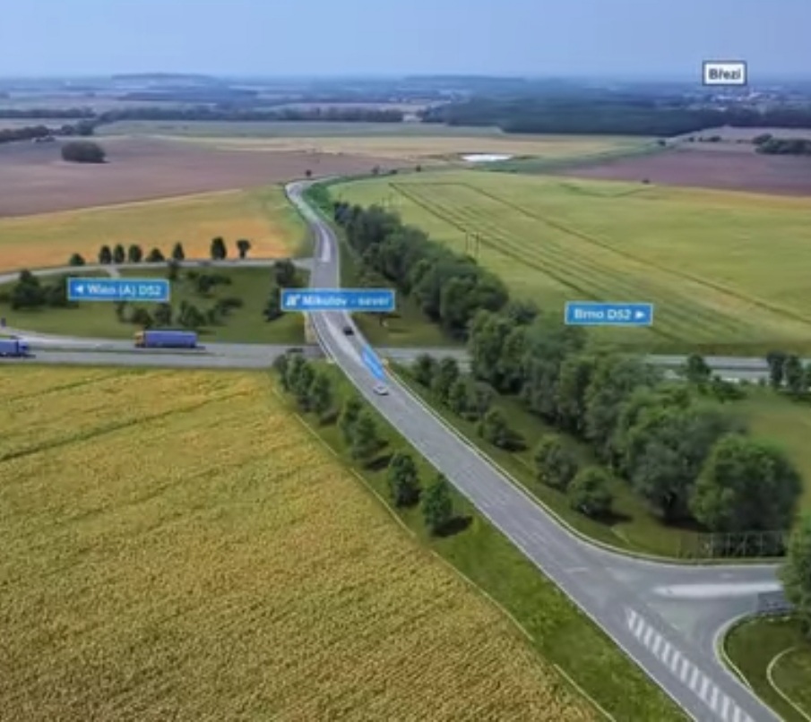

Bude vlastně v místech bývalé celnice nějaká odpočívka či alespoň pořádné odstavné parkoviště pro kamiony? Nebo s tím se počítá ještě před Mikulovem? Nebo je nějaká dohoda s rakouskou stranou, že společná odstavná plocha bude za hranicí na jejich území, v místech toho stávajícího parkoviště?
Re: D52 Pohořelice – Mikulov – Rakousko
Podle vizualizace https://www.youtube.com/watch?v=oe8OSX0KPyc tam má být jen kontrolní plocha pro policii a celníky.
Taky mě to mohlo napadnout, podívat se na vizualizaci... :oops: :oops: :oops: Ovšem odpověď, kterou v ní nalézáme, není zrovna povzbudivá... Snad se tedy můžeme spolehnout na domluvu s rakouskou stranou. Nebo se spolehnout na rakouskou stranu... Jen tak mimochodem, jaké byly racionální argumenty pro ponechání pár set metrů hraničního úseku jako samostatné stavby?

Mimochodem jsem jsi až teď všiml toho kousku II/414 za múk Mikulov. Upřímně, když vidím některé přeložky v rámci výstavby dálnic, tak ponechání tohoto stavu je pro mě fakt nepochopitelné. Zvlášť když v ZÚR JMK žádná navazující přeložka není...
