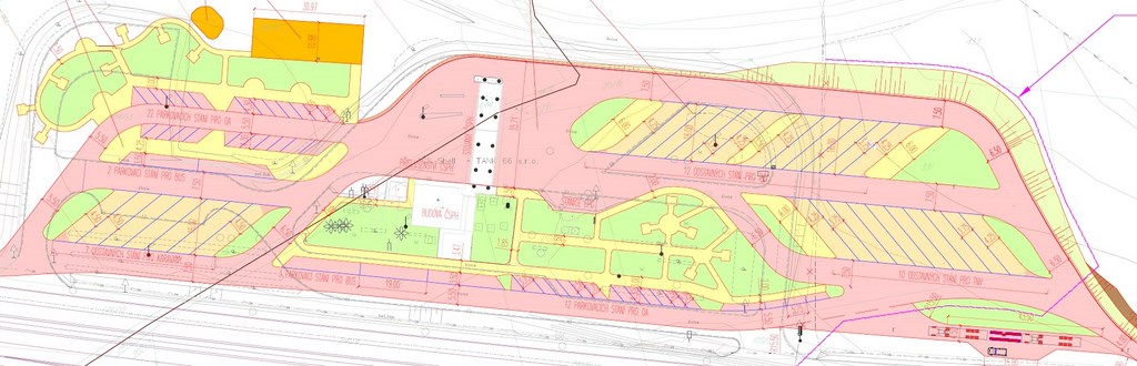

Střední odpočívka před Chomutovem. Navržená již asi podle nových metodik atd. :ok: :ok:
Bez názvu.gif (295.55 KiB) Zobrazeno 13548 x

Aram96 píše:Střední odpočívka před Chomutovem. Navržená již asi podle nových metodik atd. :ok: :ok:
Super :) , konečně důstojná odpočívka 2x40 míst pro NA je na tuto lokalitu luxus. Proč říkám luxus, protože na Hoře Sv. Šebestiána se chystá parkoviště pro 90 kamionů:
https://www.idnes.cz/usti/zpravy/kamion ... pravy_pakr
a pár kilometrů na východ se také chystá parkoviště v průmyslové zóně triangl:
https://nasregion.cz/ustecky-kraj/v-pru ... ro-kamiony
Trochu mě mrzí, že obdobně kapacitní odpočívka (jako Všehrdy) se neplánuje u Netovic-vpravo.
To rozšíření co se plánuje u Netovic-vpravo je opravdu tragédie:
- 22 míst NA (polovina jak Všehrdy). Dnes, by už kapacitně nestačila, a po realizaci (za 3 a vice let) už vůbec ne.
- dispozice naprosto nekoncepční, benzinka Shell malá,(kapacita a rozsah služeb) naprosto nevhodně umístěná uprostřed odpočívky.
Zde by to chtělo trochu větší odvahu navrhnout něco kapacitnějšího.

kot píše:Truckere, chytá se chystá, Ale když slyším realizace za SEDM LET, tak to je děs...
Souhlasím, 7 let je hodně. Myslím, že Všehrdy na tom nebudou dobou realizace lépe a Netovice-vpravo taktéž. Jde spíše o to, když už něco začnu připravovat a bude to takovou dobu trvat, tak ať to stojí za to! Přírustkem 22 míst pro NA u Netovic, ŘSD uživatele skutečně neoslní. Trvat to bude dlouho tak jako tak, proč tedy nenavrhnout od začátku něco většího? Takových 70 pro NA u Netovic by bylo na místě a pak to případně snížit (např.pod tlakem zastupitelstva přilehlé obce) na 40, což to zastupitelstvo bude považovat za svou výhru. Oproti dnes navrhovaných 22 to bude však výhra pro ŘSD a především pro řidiče NA.
