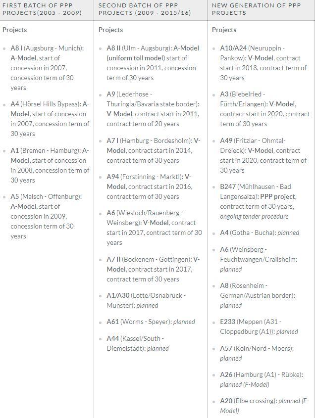

Jen bych doplnil ten rozsah PPP v Německu. Protože když sečteme všechny projekty až po ty v plánech, které mají být se zahájením v roce 2023, tak se to blíží k 1 tis km. Na tom nic nezměnila ani existence Die Autobahn (od 1.1.2021), pokračovatel společnosti DEGES. Prozatím nezměnila.
https://www.bmvi.de/SharedDocs/EN/publi ... cationFile
No a ohledně Francie a viaduktu Millau, tam je provozovatel CEVM, vlastník APRR. A na obě strany nejsou 2 různí koncesionáři, jakože z každé strany jeden, protože to je státní dálnice tam z obou stran, bez koncese. Na koncesi se postavil "jen" ten 2,5 km dlouhý viadukt s úseky k němu a všechno spravuje 1 koncesionář. Nedávno to bylo inovované, je to opravdu hezké, jak se dá myší pohybovat: https://www.leviaducdemillau.com/en/carte-interactive# . :) Pro lepší představivost:
