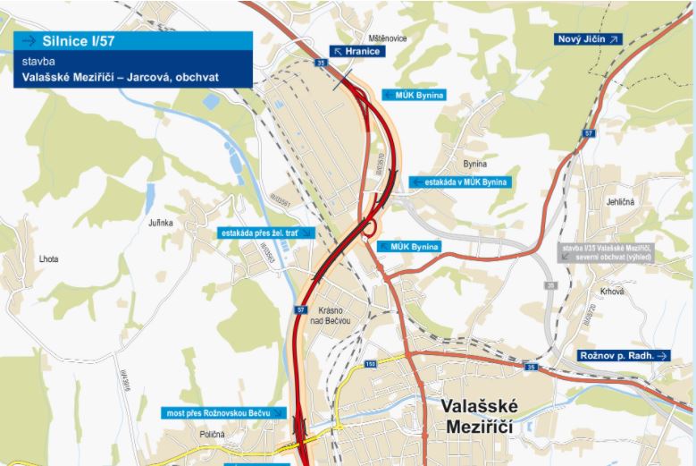

Aram96 píše: Jenže přes CHKO se těžko něco bude připravovat. I když by se mi také docela líbilo, kdyby alespoň jedna z tras I/58 nebo I/56 byla v určitých kvalitativních parametrech. Z těchto 2 by dávala větší smysl určitě I/58, ale to prostě neprojde. I samotné spojení Rožnova s D48 si bez nějakého fakt dlouhého tunelu představit neumím. :(
Predpokladam, ze Roznov bude na D48 napojen od ValMezu viz. obrazek. Nepodarilo se mi vsak k tomu najit zadne blizsi info

Příspěvky: 10451
Re: I/58 - obchvat Vlčovic
1) bylo by to krásné, nicméně v tu "dálniční" I/35 moc nevěřím a navíc..
2) neřeší to napojení Rožnova na sever, potažmo Ostravu
Jinak ano, propojení Rožnova se zbytkem Moravy vyřeší podstatně Palačovská spojka a stavby ve Valmezu.
