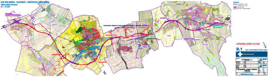

Plánovaná přeložka I/50 od Holubic, kolem Slavkova (obchvat obchvatu) a Bučovic. Vypadá to dobře, až na ten šílený paskvil s kruhovým objezdem v MUK Holubice na konci I/50 s D1 ve směru ze Slovenska. Parametry silnice nevím (někde se zmiňoval 4 pruh mezi D1 a Slavkovem). Kdy tipujete, že se kopne do země?
Plné rozlišení: https://ibb.co/qrxGhjP

PK Ossendorf prostě neumí navrhovat pořádné křižovatky. Nic jiného v tom není. Ani zadání od ŘSD. Jenže dokud nebude odněkud tlak na změnu, tak sama nepřijde.
Re: I/50 obecně
Současný obchvat Slavkova dávno není obchvat díky rozrůstající se výstavbě a dvěma závadovým bodům (křižovatky u Bille), takže tahle varianta by bylo obrovské vysvobození jak pro Slavkov, tak pro transit..
Re: I/50 obecně
No, nevím, jestli je úplně potřeba kvůli přeložce I/54 a MÚK I/54xI/50 stavět komplet nový obchvat Slavkova. Tohle mi přijde přehnané a tipuji, že to neprojde u CK MD, a bude to docela opodstatněné. Mnohem přínosnější by bylo využít ze současné trasy co nejvíce, po křížení s 54 to rozšířit na 4-pruh a, kde to jde okolo domů, tak PHS nebo částečně přeložit (pak asi přijdou o připojení ty dvě odpočívky
). Každopádně základ je mít pořádnou a naprosto mimoúrovňovou křižovatku Holubice, to co nakreslili teď, to je fakt zločin nejvyššího kalibru přestavět současně vyhovující křižovatku na horší.
Napojovat DÁLKOVÝ 4-pruh přes kruháč, to prostě může vymyslet jen dem*nt. Ve městě s turbookružní křižovatkou je to něco jiného. Jednou tuhle prasárnu udělal Bárta a jak vidíme, inspiroval naše projektanty na mnoho let.

Trošku tě upřesním Arame. Jedná se o obchvat, jenže nedokončený. Ta jižní část s křížením 50/54 je hotova, ale západní konec tenkrát "dočasně" napojili na starou silnici, aby výhledově pokračoval dál mimo město až k dálnici.
Pak se na obchvat klasicky napojí kdejaká obchodní centra a z rychlého průjezdu kolem měst je rázem pomalá tangenta pro dopravní obsluhu.

Díky. Ano, kdyby se přeložila (tedy respektive dostavěla) západní část obchvatu, to bych chápal. Pak by mohla vzniknout MÚK s I/54 někde u železnice a vypadalo by to nějak takhle. Je to čistě narychlo nakreslené, neřeším tam nic jiného. Jen myslím, že je chyba nevyužít již postavený obchvat, který je od zástavby všude dostatečně daleko. Tam, kde je blízko, už stejně vedou koleje.
Každopádně se mi ale velmi zamlouvá, že nová přeložka by měla jen MÚK. To by určitě chtělo na celé I/50. Stejně tak by to chtělo 3-pruh na co největší části I/50 a od sloučení s I/54 k D1 rozhodně 4-pruh.

Možná by stálo za to, stávající MÚK Holubice zrušit a posunout východním směrem, kde by mohla být navržena nová kapacitní křižovatka. A navíc by taky nebyly překračovány hlukové limity v Holubicích.

ARAMe .. přehnané to není, ta intenzita provozu k 23tis tu bez debaty je, dennodenní pomale jedoucí kolony, nemožnost odbočit z centra u Penny doleva na "obchvat", prechod pro chodce u krizovatky na Krenovice, ktery extremne brzdi provoz z obou stran, nemozne odboceni z Krenovic na Brno (zastaveni provozu).. tady je proste vsechno spatne, o Bucovicich nemluve.. Navic Slavkov se taky behem par let rozrostl na dvojnasobny pocet obyvatel, rikalo se tady jedno z nejlepsich bydleni na Morave, ale ani omylem...

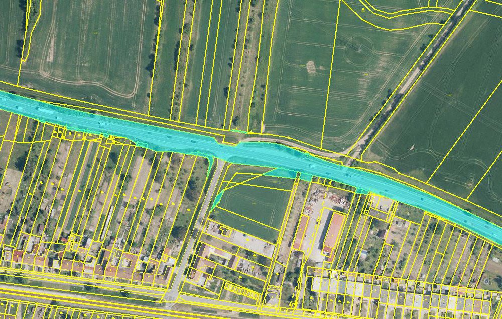

Ještě tu nevidím odkaz na leták úpravy křižovatky v Křižanovicích, tak přidávám tady.
Aktuální stav vykoupených pozemků:
