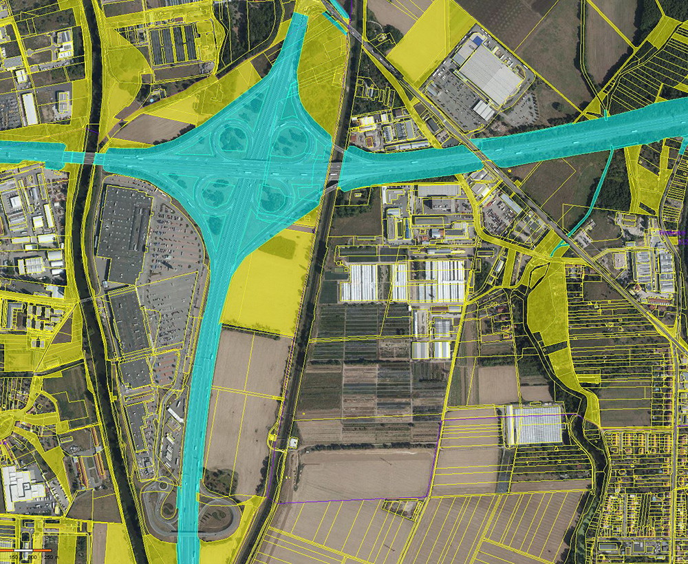

Aktuální stav pozemků pro stavbu D1 01191.C MÚK Brno-centrum – MÚK Brno-jih (km 194,542-196,000)
ŘSD: modře
město: žlutě
plné rozlišení:
stav k 17.11.2020
stav k 23.11.2019

A ještě stavba D1 01191.A MÚK Brno-jih (km 196,000-197,500), která má už taky pravomocné ÚR, ale pozemky zatím ještě odděleny nejsou.
plné rozlišení:
stav k 17.11.2020

A do třetice ještě stavba 01313 Připojení BPZ Černovická terasa na D1
plné rozlišení:
stav k 17.11.2020

Díky za sledování, ovšem zprávy nic moc tedy. :(
Vzhledem k tomu, že na 2.etapu MÚK Černovická terasa se má žádat o společné povolení někdy na jaře, tak se majetkoprávní příprava asi plánuje řešit pomocí nejnovější 416, ne ? :jidlo: Protože jak jinak mít pozemky nebo alespoň většinu v době podání žádosti o SP, které je součástí společného povolení ...
