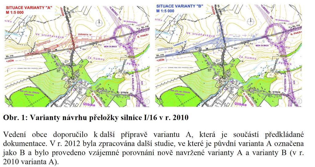

Tak jsem si u oběda proklikal vlákno od začátku a jeden zmála funkčních odkazů, který obsahuje i relevantní informace, je tento:
MartinM píše:Jedna z variant z roku 2010 také počítala s možností MÚK tvaru diamant.Viz odkaz,str.11,obr.č.1:
http://portal.cenia.cz/eiasea/download/ ... nameni.pdf
mapman píše:Existuje taky pojem "s péčí řádného hospodáře".
Ano existuje. Dřív jsem byl za něj velmi rád, ale v dnešní době, kdy se i každý politik bojí udělat nějaké rozhodnutí a nést za něj odpovědnost, ho začínám bohužel už proklínat. Ale přeci pokud někdo v roce 2010 si chtěl "ulehčit práci" a na základě "Vedení obce doporučilo k další přípravě variantu A" tak rozhodl, nebudeme o 11 let později se toho slepě držet.
Navíc jak bylo zmíněno, zde na fóru už tehdy před více jak 10 lety byla tato varianta kritizována. Tehdy jsem sice sem nepřispíval, ale četl to pravidelně.
Jediné co se od té doby změnilo, je že krom kruháku a zůžení na 2 pruhy se udělá ten turbo a MUK na D35 bude dražší. To není moc hospodárný postup a řešení.
A ted si predstavte, co by se o sobe ten, co "si ulehcil praci", pripadne ten, co by dnes rozhodl jinak asi dozvedel. Myslim, ze "arogantni", "neseriozni" a podobne by bylo asi to nejmensi.
