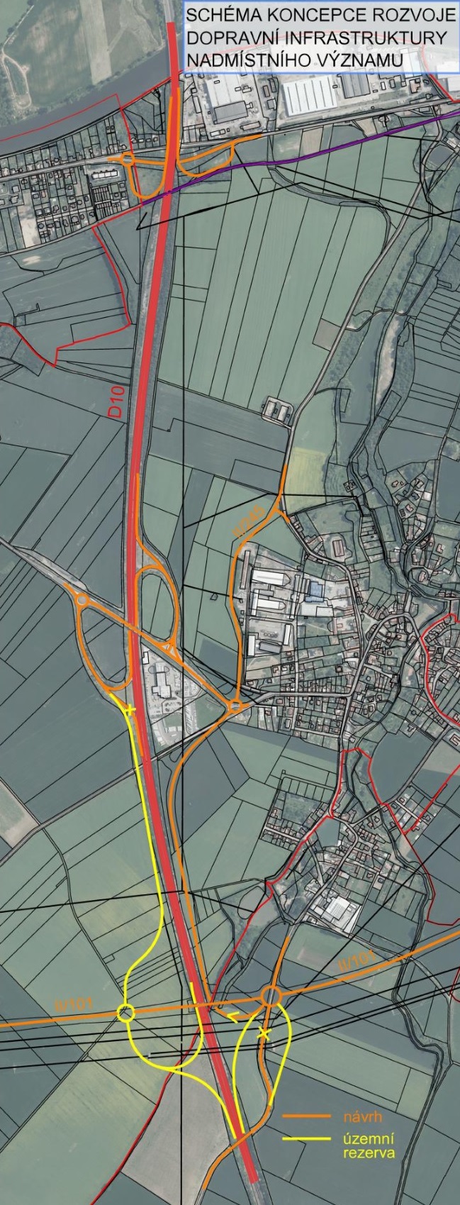

V návrhu nového územního plánu obce Zápy jsou nějaké zajímavosti ke křížení II/101 a MÚK s D10.
https://www.zapy.cz/cz/urad-mestyse-zap ... -plan.html
...Ostrov je dosud od Záp a Stránky zřetelně oddělen
nezastavitelným koridorem, ve kterém je umístěna trasa dálkového produktovodu. Původně, za doby před rokem 1989, byla v tomto koridoru plánována též trasa přeložky silnice II/101, což vysvětluje též umístění a tvar mimoúrovňové křižovatky dálnice D10 a silnice II/101 (Exit 10), vybudované v 70. letech 20. století.
Na straně 15 textové části je k tomu i malůvka.... bylo též doporučeno výhledově sledovat možnost úpravy křížení silnice II/101 (tzv. „aglomeračního okruhu“) a dálnice D10 v tom smyslu, aby bylo možné v místě křížení těchto významných tahů realizovat též rampy mimoúrovňové křižovatky, tedy aby bylo dosaženo dopravně „čistého“ řešení v umístění křižovatky v místě křížení. Důsledkem nevhodného umístění Exitu 10 v době před cca 40 lety (v návaznosti na původně sledovaný průtah silnice
II/101 přes Zápy) je řešení, ve kterém vazby mezi „aglomeračním okruhem“ a dálnicí D10 bude nutné realizovat po cca 1,6 km dlouhé silnici vedené souběžně s dálnicí D10 k Exitu 10. Pro dopravně exponovaný vztah Brandýs nad Labem – Praha to znamená prodloužení cesty při použití obchvatu o cca 3 km; znamená to tedy značné snížení atraktivity budoucího obchvatu pro daný typ vztahů. Územní plán Zápy v souladu se závěry uvedeného jednání z 2.7.2018 nabízí řešení v možnosti doplnit křižovatkové rampy pro přesun dálniční křižovatky z Exitu 10 do místa křížení, tedy do budoucího Exitu 8. Tím by došlo i k žádoucímu oddálení dálničních křižovatek vůči Exitu 14 i vůči navrhovanému připojení a odpojení na levobřežním předmostí Labe. Přitom by nemuselo dojít k úplnému uzavření a nevyužití ramp současné dálniční křižovatky Exit 10,
ale naopak k jejich vhodnému začlenění do celého systému s propojením Exitů 8 a 10.
Navrhované řešení územní plán Zápy vzhledem k technicky a investičně dosud nedostatečnému prověření zahrnuje do územní rezervy a popisuje následujícím funkčním schématem. V zásadě by se jednalo o jednu mimoúrovňovou křižovatku, zahrnující jak budoucí Exit 8, tak i současný Exit 10 s využitím výhodnosti obou poloh pro různé dopravní vztahy a s jejich vzájemným propojením, přičemž z pohledu dálnice by se z obou směrů jednalo vždy o dvě po sobě jdoucí odpojení z dálnice a poté jedno připojení, tedy z pohledu dálnice o bezpečný bezprůpletový systém s jednoduchým dopravním a informačním značením.
Re: II/101 (a.k.a. Aglomerační okruh)
Dekuji za odkaz, tu maluvku s dovoleim prilozim at je videt o cem je rec bez dlouheho hledaniMosquit píše: Na straně 15 textové části je k tomu i malůvka.
Smutne na tom akorat je, ze vesnice za Prahou umi udelat UP rychleji a lepe nez mesta s armadou uredniku. To, ze nekdo pred 40 lety navrhl ii/101 skrze obec chapu, ale je mi divne, ze kdyz uz se pres 20 let vi, ze tudy to nepovede a ze tim padem je sjezd u Brandysa cely spatne s tim nikdo na RSD nic nedelal. Most se opravil, misto aby se sjezd rovnou posunul, treba jako na obrazku. Podobnou diskuzi jsme meli uz ve vlakne u D10.
Otazka je, nakolik to reseni se 3 sjezdy umoznuji normy a nakolik je to prosaditelne na RSD.
