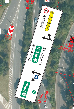

Mě tam nemile překvapilo něco jiného... směry pro cyklisty by se dle mého názoru měly značit odděleně a to pomocí IS19.

Souhlasím s tím, že ty cykloznačky by měly být samostatně na IS19. Tady je to navrženo podle mých informací proto, že rovně je Centrum už jen po SMV, tak prý aby se to jasně odlišilo. Veškeré ostatní cykloznačení už je snad mimo VLKP.

Jen dotaz, proč tedy není autíčko i v šipce rovně ?
Protože na Roztyly se po SMV nejede, je tam ještě jedno rozdvojení za tímhle místem.

Jasně, díky, to jsem si neuvědomil. :oops: Jinak doufám, že těch výjimek s "cykloznačením" nebude přibývat.

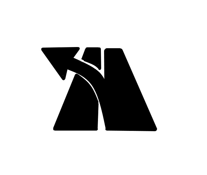

Máme někde v reálu symbol levého sjezdu? Je to vůbec případně možné značit?

Co se týče levého sjezdu, sice se u nás pár takových vyskytuje, např. v Mrázovce, či na D11 u Černého Mostu a mnohem více je jich v kolektorech. A právě to je důvod, proč se taková značka neužívá. Kolektor je pouhou součástí dálniční křižovatky či uzlu a v Mrázovce značka IS6a není vůbec použita.

[quote="Majkii"]Máme někde v reálu symbol levého sjezdu? Je to vůbec případně možné značit?
podobné značky levých výjezdů jsem viděl ve Španělsku a jedna je tuším i na A7 v Linci, ale mně na té značce hnidopišsky nesedí ten výjezd z protisměru - když už, tak bych to viděl nějak takto:

Majkii píše:Máme někde v reálu symbol levého sjezdu? Je to vůbec případně možné značit?
Další dotaz: je v pořádku tohle a tohle umístění směrovek na výjezdu z okružky? Ten první případ by šel umístit na ostrůvek, ale je v celé křižovatce jediný, takže to jde proti pravidlu dělat to na celé křižovatce stejně. A ten druhý případ (podobně jako první, jen ještě výrazněji) je od křižovatky strašně daleko, navíc ještě zakryt budovou.
Symbol levého sjezdu nemáme a ani nepředpokládám, že by se do budoucna někde objevil.

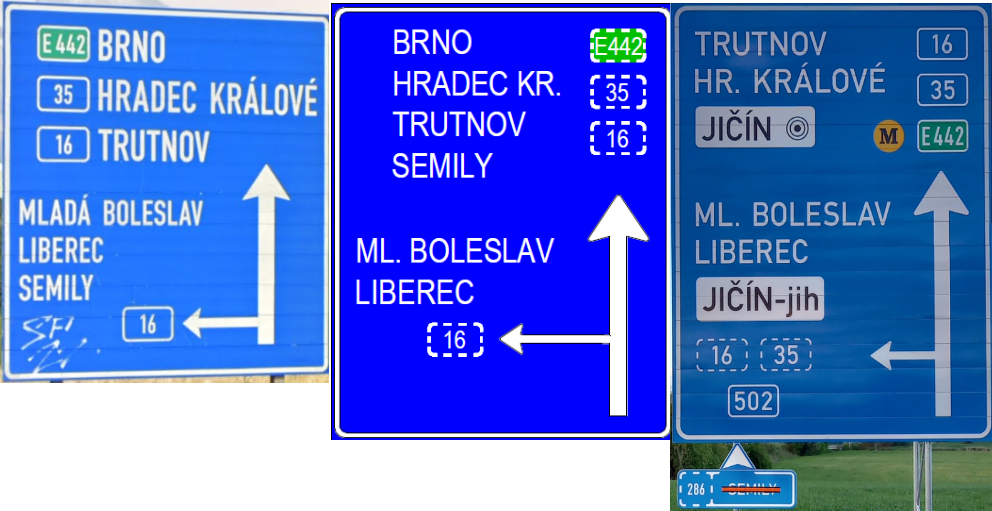

Něco dalšího nového od Jičína související s novým obchvatem na 286 (pro porovnání i s předchozím stavem a návrhem z PDPS):
Semily už se na VLKP značku nevešly kvůli množství údajů? Orientačně nevýznamná 502 tam tedy nemusela být taky ;)

Majkii píše:Semily už se na VLKP značku nevešly kvůli množství údajů? Orientačně nevýznamná 502 tam tedy nemusela být taky
Já si spíš myslím, že na Semily a 286 někdo prostě zapomněl. TP doporučují, aby na jedné tabuli nebylo více než 10 údajů, ale jednak je to doporučení, které se zvlášť při peážích těžko dodržuje a jednak i bez těch Semil je jich tady stejně už třináct. Především ale pokud budeme ctít zásadu, že nevyléváme vaničku i s dítětem, tak výsledné řešení s tou malou přišpendlenou IS 2a rozhodně není přehlednější, než kdybychom na VLKP měli o dva údaje více.
502 je správně, číslo komunikace je základní údaj a neměl by nikdy chybět. Ale špatně je pořadí čísel, protože se napřed uvádějí plné rámečky a pak teprve přerušované. A docela mě překvapuje, že je centrum Jičína značeno přímo, protože podle mapy mi přijde, že do středu města dojedu snadněji právě po 502 než přes obchvat 16/35, ale třeba mi to místní objasní :)

Ty směráky Semily jsou tam údajně "dočasně" než si lidi "zvyknou" na nový obchvat.
502ka tam je proto, že tam tam silnice prostě je a značit se má.
Jičín centrum chtělo město značit po Popovické, protože je to mimo obydlenou oblast a vede to tudy k nádraží, takže asi tolik :)
Někdy je ta logika trochu zvláštní, ale aspoň to umí zdůvodnit...

Spis normy nepocitaly s tim, ze neco jako 502 existuje. Kdyby tech 50m bylo evidovano jako vetve krizovatky, tak by tam i dle norem byla srozumitelnejsi cedule (plne ramecky pro 16,32). Otazka taky je, zda-li nekde jinde existuje prutahokruh, a zda-li je znacen cislem. No pak taky, ze dal v Jicine uz 502 znaceno neni. Takze chapu, ze dle norem se 502 znacit ma, ale otazka je, zda-li nekdo mel pri vzniku norem v patrnosti, ze neco jako 502 existuje.
Ta 502 je stejně zralá ke zrušení, protože po zprovoznění východního obchvatu už 502 tu 286 nespojuje a nyní absolutně postrádá smysl. Pokud jí kraj nehodí na hlavu městu, tak jí jistě převede do třetí třídy.
