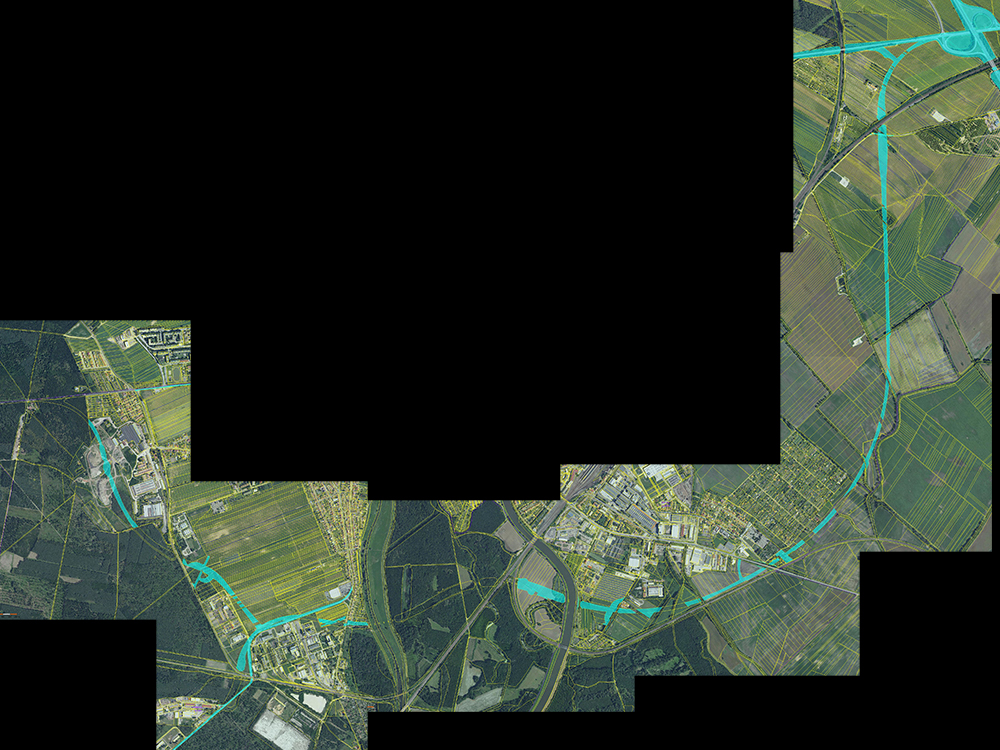

Aktualizovaný stav vykoupených pozemků:
plné rozlišení:
stav k 10.4.2021
stav k 31.5.2020
stav k 30.3.2019
stav k 4.2.2018
stav k 22.3.2017
stav k 20.3.2016
stav k 15.3.2015
I-55 Breclav, obchvat 2021-04-10.jpg (569.14 KiB) Zobrazeno 15354 x
plné rozlišení:
stav k 13.3.2022
stav k 10.4.2021
stav k 31.5.2020
stav k 30.3.2019
stav k 4.2.2018
stav k 22.3.2017
stav k 20.3.2016
stav k 15.3.2015
I-55 Breclav, obchvat 2022-03-13.jpg (594.51 KiB) Zobrazeno 10562 x

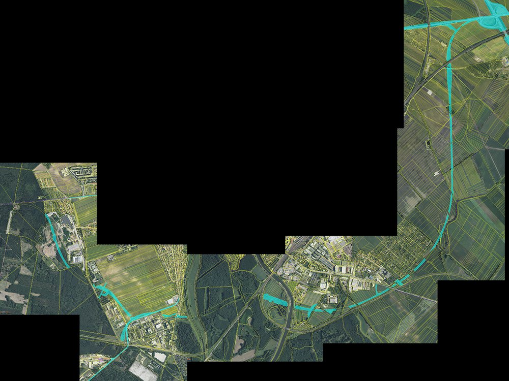

I když to třeba nemusí být na první pohled moc vidět, stále pozemky přibývají. Za poslední rok je jich celkem 18.
plné rozlišení:
stav k 2.4.2023
stav k 13.3.2022
stav k 10.4.2021
stav k 31.5.2020
stav k 30.3.2019
stav k 4.2.2018
stav k 22.3.2017
stav k 20.3.2016
stav k 15.3.2015
I-55 Breclav, obchvat 2023-04-02.jpg (153.44 KiB) Zobrazeno 4939 x

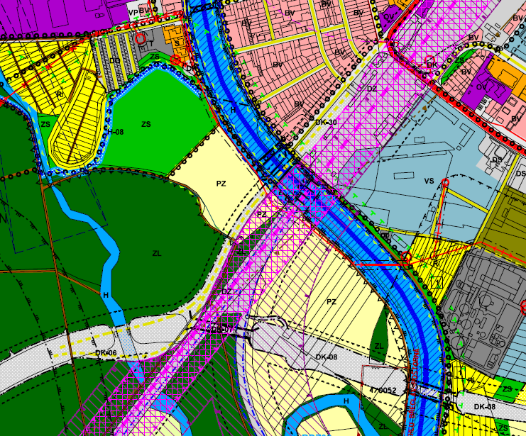

V územním plánu Břeclavi lze nalézt záměr propojení obchvatu Břetislavské ulice.
Aneb jak ten obchvat s úrovňovými křižovatkami pokud možno znehodnotit do budoucna ještě více.
