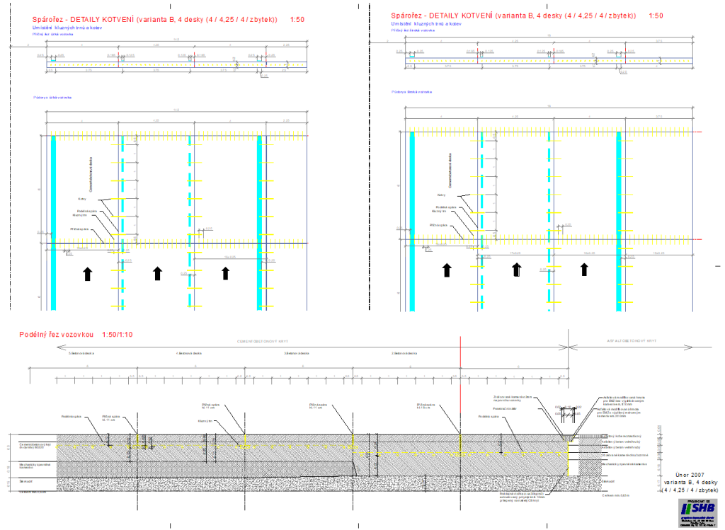

CB vozovku na dálnici jsem navrhoval pouze dvakrát (pod vedením šéfa, já byl začátečník), před 15 lety, tehdy už včetně trnů a kotev a spárořez tak, aby podélné spáry vycházely poblíž rozhraní jízdních pruhů.
Jediné, kde nesměla být, byly vysoké násypy.

byla to nová dálnice, u vysokých náspů se předpokládalo, že můžou víc sednout.
