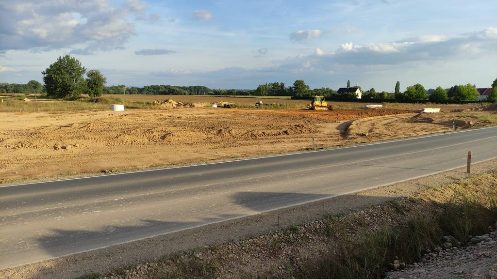

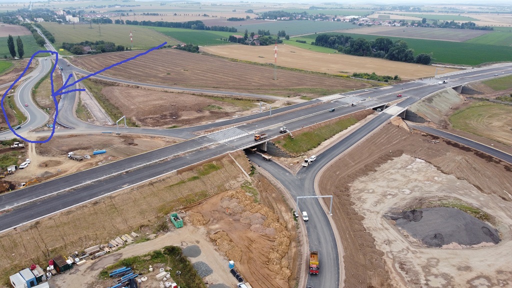

Určitě se to řešilo, ale uteklo mi to. Proč je u napojení od Jičína takovéto vypočení před napojením na kruháč?
- DJI_0557 (3).JPG (329.8 KiB) Zobrazeno 4674 x
To se dělá běžně před kruháčema jako zpomalovací prvek před vjezdem do křižovatky.
Nejdřív bych si křižovatku projel nebo aspoň prohlédl z průjezdného videa a pak budu hodnotit, jestli je zprasená nebo ne.
Od Hradce to tak není, proto se ptám..._jan91 píše:To se dělá běžně před kruháčema jako zpomalovací prvek před vjezdem do křižovatky.
Jenže od HK se nebude přijíždět po dálnici.
To vyosení je tam proto, že od Jičína tam výhledově přijede hlavní trasa dálnice po dlouhém úseku se 130kou, tak aby nikdo nevletěl rychle do kruháku. Od Hradce se pojede relativně pomalu, tak není nutné to zdůrazňovat.

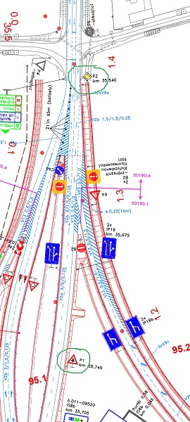

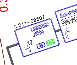

A k těm IP17 - je tam jedno místo, kam by se IP17 měla dát, a to při příjezdu od Hradce, tam je. U těch ostatních příjezdů každý stréc i tetka dopravní situaci pozná jak z VDZ tak hlavně z té pruhové IS 9b, kterou bude mít nad hlavou. Nevím čeho se bojíš.

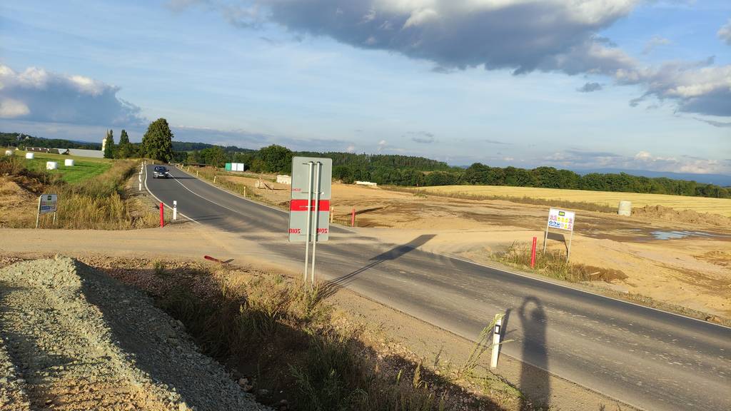

Já se prostě bojím této křižovatky s třetí třídou. Chápu, že ta křižovatka je "dočasná", ale je složitá, nepřehledná kvůli těm větvím před ní. Stejně nebudou mít z vedlejší šanci na tu hlavní najet a projet skrz bude sebevražda. Podle mne je nejhorší to napojení dlouhé dálniční větve od Prahy do Jičína. Zakončit jí krátkým připojovacím pruhem a ke všemu uvnitř další křižovatky? Jo, kdyby se jednalo o málo používanou větev, ale tato to určitě nebude. Navíc od kuháku všichni směr Jičín vystřelí do levého, aby najednou zjistili, že jsou v odbočovacím vlevo. Ten levý by měl vzniknout až u značky IP19 a ne už u kruháku. Přímo s křižovatkou se nic neudělá, tam pomůže jen stavba přeložky silnice do Všestar. A bojím se, že tam bude muset vzniknout mini kruhák.

No, nezlobte se na mě, ale i když o Bártovi nic dobrého říct nelze, to křížení s III. třídou v této navržené podobě mu přišít fakt nelze. Nevím, kolik z vás mělo tu čest tím místem projíždět během výstavby, alespoň část řidičů ale jela dle dopravního značení. Jakmile se tady povolí 90, tak vymalováno... A je jedno, jestli tam jede jedno, nebo deset aut denně. Takováto místa by vznikat neměla.
No na 100m se v rychlosti dostat přes přímý směr na Jičín do odbočovacího pruhu na Břízu asi bude chtít dost zručnosti i odvahy. Skoda že zároveň nepostavili i přeložku I/35. Nechci být pesimista ale myslím že tam bude asi hodně nehod.

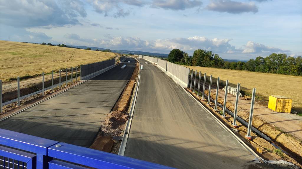

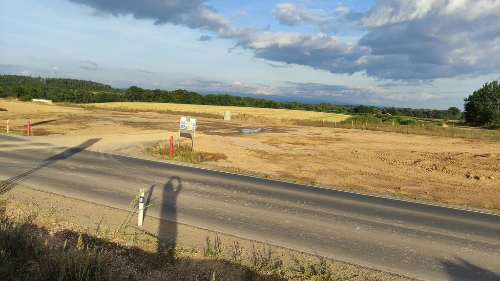

Aktuální pohled SMĚR HK z nového mostu mezi Jaroměří a Zaloňovem.
- 1630523359059.jpg (84.3 KiB) Zobrazeno 3272 x

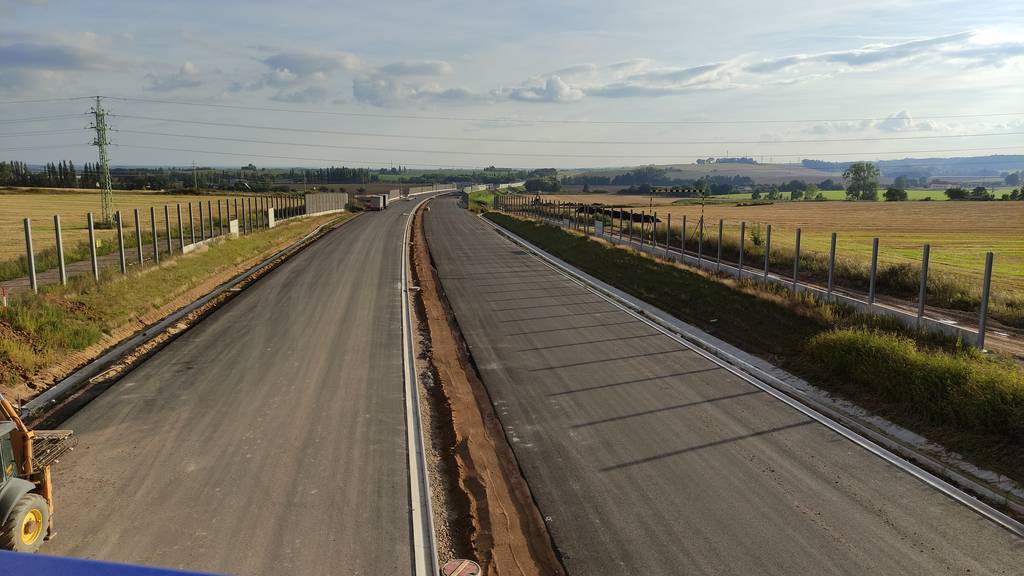

... a ze stejné pozice SMĚR KRKONOŠE
- 1630523359055.jpg (90.63 KiB) Zobrazeno 3272 x
A na Kotovu "výzvu" ještě z pozice pěšáka 3x Judrův KO. Dobré je, že ještě v 18,30 pracovali,
Foceno s D11 za zády přes provizorní přeložku směrem k budoucímu obchvatu Jaroměře.
Za linií kanalizačních šachet ten travnatý povrch před keři je Kučerův nedotknutelný a zatím nedotčený pozemek.
