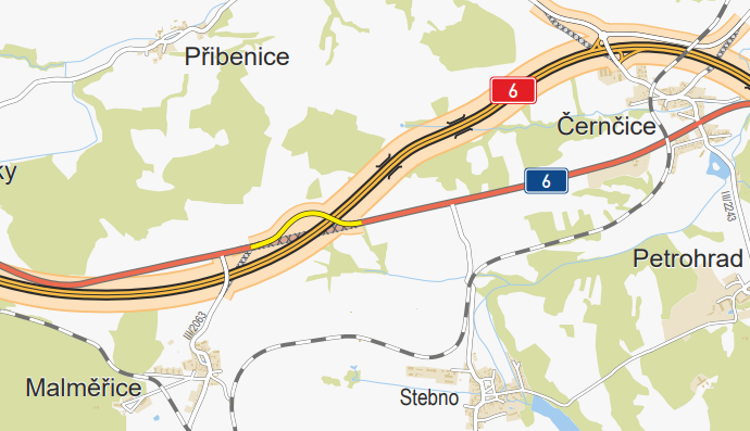

Podobná klička na II/606 jako západně od Lubence je v plánu i na vedlejší stavbě Petrohrad - Lubenec. Nevidím v tom žádný problém, cena za silnici je mnohem nižší než by stál delší most.
https://mapapp.rsd.cz/Upload/Stavby/100 ... ubenec.pdf

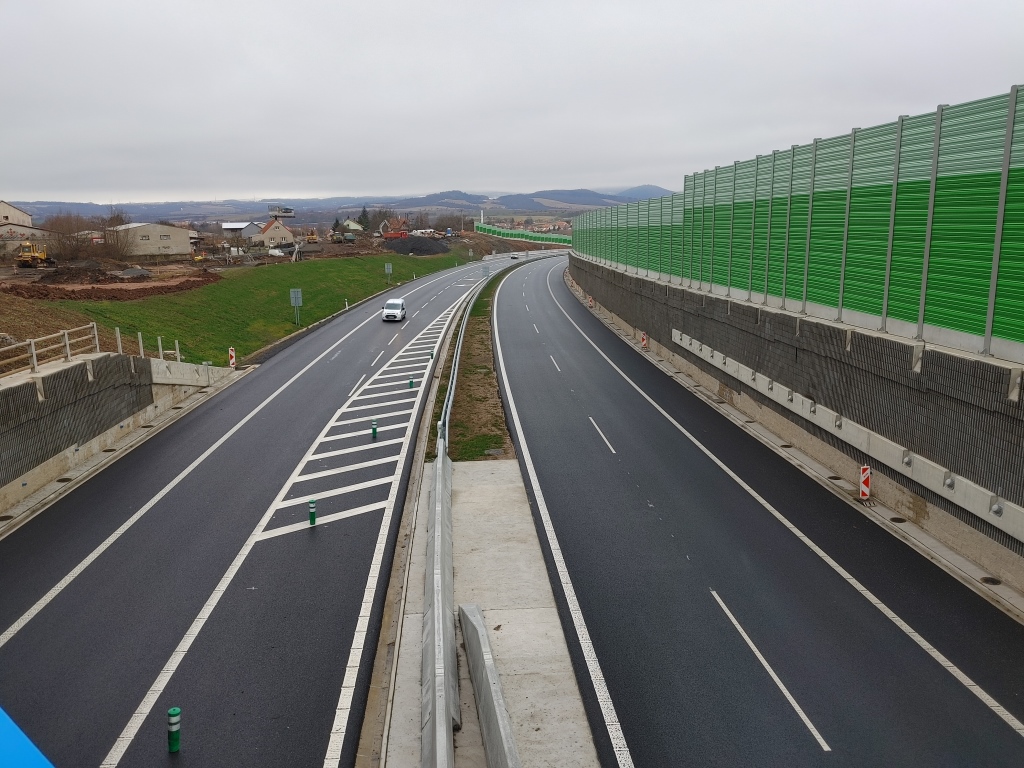

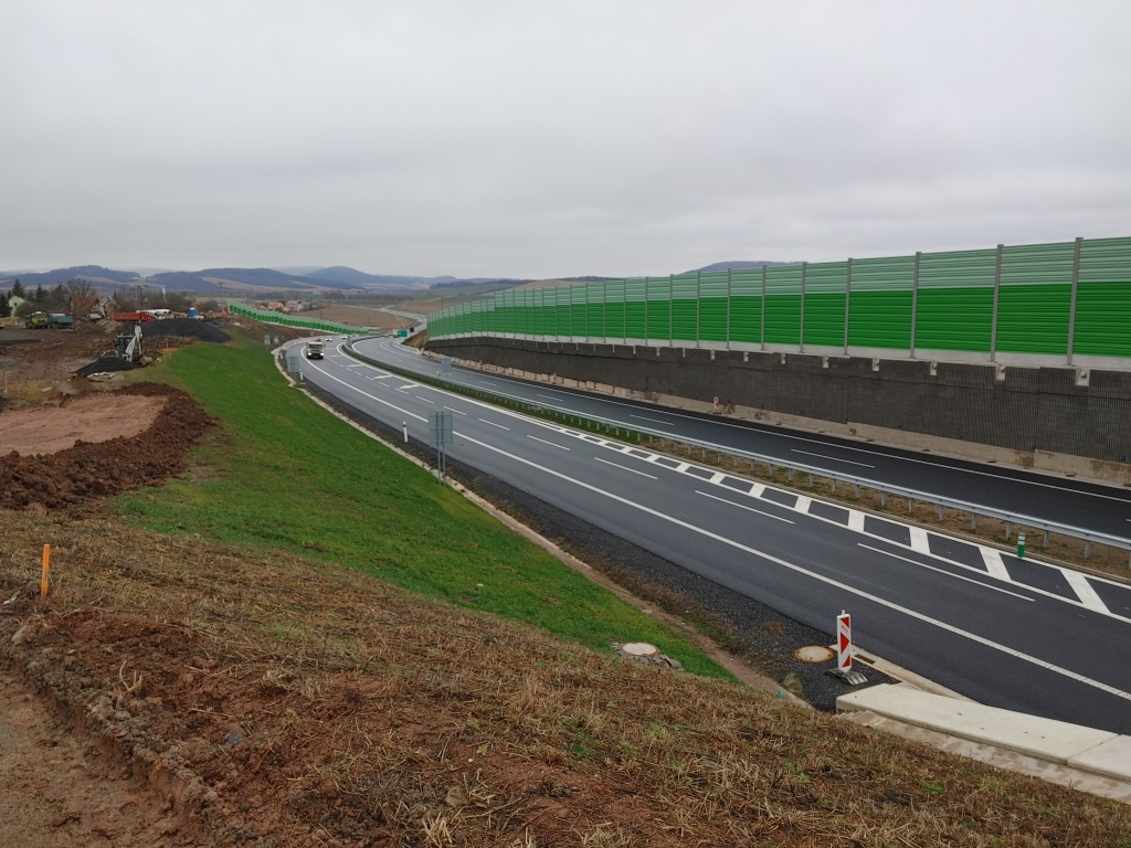

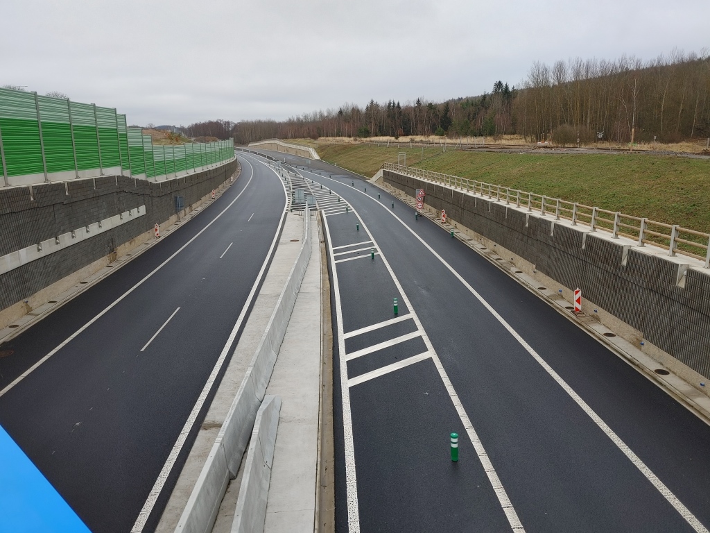

Pár momentek z provozu...
Re: D6 Lubenec - obchvat
Hezké, díky. Vypadá to, že vedle dálnice se ještě pracuje na dokončovacích pracech. Možná se tam budou ještě dodělávat protihlukovky ? Překvapuje mě, že u těch domů nejsou.

Lynx píše:Hezké, díky. Vypadá to, že vedle dálnice se ještě pracuje na dokončovacích pracech. Možná se tam budou ještě dodělávat protihlukovky ? Překvapuje mě, že u těch domů nejsou.
Pracuje se tam na II/606, která bude mít novou trasu oproti provizorní přeložce I/6 na most přes dálnici.
