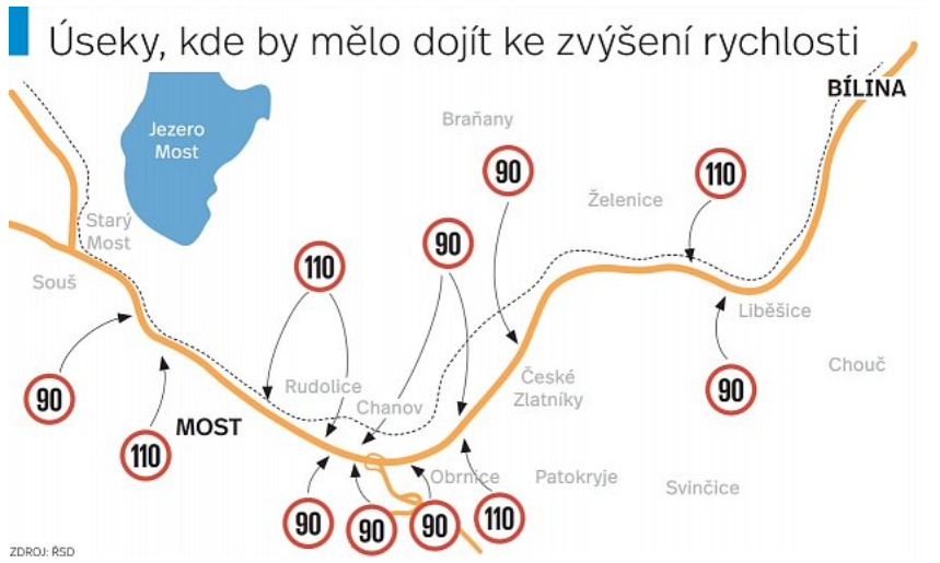

Na úřední desce KÚÚK visí návrh na stanovení úseku Most - Bílina jakožto SMV. Někde to bude s 90, většinově ale 110. Hojně se mají doplňovat svodidla. A jestli to dobře chápu, tak z Litvínova do Mostu na kole/v traktoru se moci bude, ale opačně ne... :?:
Vikingkiller
Příspěvky: 725
Bydliště: na konci D7
Re: I/13 obecně
Příspěvek od Vikingkiller »
Majkii píše:Na úřední desce KÚÚK visí návrh na stanovení úseku Most - Bílina jakožto SMV. Někde to bude s 90, většinově ale 110. Hojně se mají doplňovat svodidla. A jestli to dobře chápu, tak z Litvínova do Mostu na kole/v traktoru se moci bude, ale opačně ne... :?:
i na toto vyšel článek v deníku: https://chomutovsky.denik.cz/z-regionu/ ... 11108.html
V rámci článku je i schématická mapka - střídají se tam úseky 90 a 110 :? kvůli "bezpečnosti" (rozhledové poměry, připojovací pruhy v rámci křižovatek apod). V reálu tam nohu z plynu sundá málokdo...

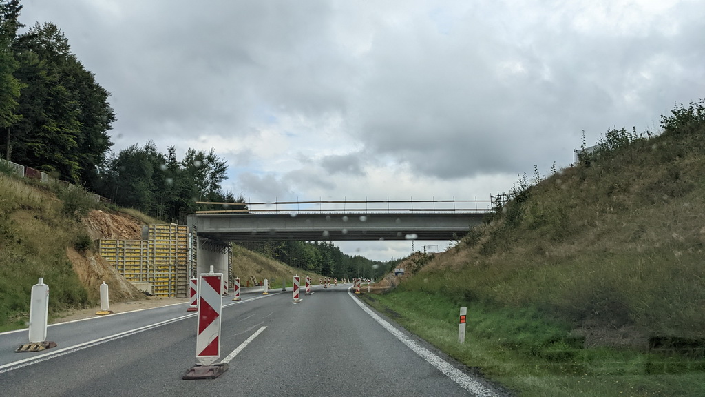

Ekodukt by se měl začít stavět už tento týden:
https://genus.cz/regiony/liberecko/siln ... GiWHbAR6M0
hovi
Příspěvky: 1297
Bydliště: Liberec
Re: I/13 obecně
Příspěvek od hovi »
Minulý týden proběhla instalace nosníků:
https://liberecka.drbna.cz/zpravy/dopra ... ezdna.html
Včera jsem tím místem projížděl. Zdá se, že výhledově uvažují o 4pruhu. Opěry jsou dost od sebe - viz pravá část na fotografii.
Re: I/13 obecně
Ano, je tam rezerva na 4pruh, ptal jsem se na to.
Příspěvky: 12234
Re: I/13 obecně
Je to napsáno i v zadávací dokumentaci.
hovi
Příspěvky: 1297
Bydliště: Liberec
Re: I/13 obecně
Příspěvek od hovi »
Twitter: Na stavbě ekoduktu mezi Rynolticemi a Bílým Kostelem na silnici I/13 nyní probíhá betonáž spřahující desky a monolitických příčníků, při nichž bude použito 92 m3 betonu. Místo je pro řidiče obousměrně průjezdné. Stavební práce včetně oplocení plánujeme mít hotové do konce roku.
