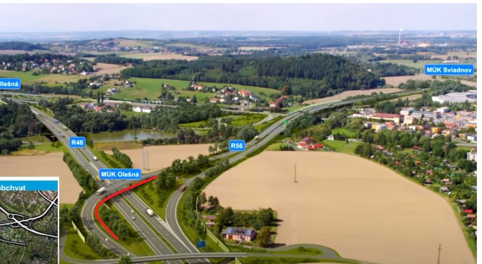

Jedná se o tento most? Podle vizualizace měl být most ještě dvou-pruhový :(
Bez názvu.jpg (148.14 KiB) Zobrazeno 4870 x

Asi to bude "klasika", místo druhého pruhu zebra jako "kráva"... Občas skřípu zuby, proč je ten sjezd / nájezd / zbytečně široký, když je tam 200 metrů dlouhá zebra.

Šířka na dva pruhy snad jen jako jistota pro ev. výhledové opravy/rekonstrukce. Mohou tudy vést druhý směr.
Re: [D48] Frýdek-Místek, obchvat
No hlavně při opravě povrchu vozovky se bude dát jezdit ve zbývající polovině větve a nebude se muset vše odklánět přes město. Jeden pruh je tam proto, aby se tam závodníci nesnažili v dost utáhlém směrovém oblouku na poslední chvíli ještě někoho předjíždět...

U té zebry mě fascinuje tak je jednou dělá ve vnitřním oblouku a podruhé ve vnějším. Pokud člověk jede ve vnitřním pruhu má horší rozhledové podmínky, ale asi to zlepšuje bezpečnost, že se tam jezdí pomaleji.

mapman píše:No hlavně při opravě povrchu vozovky se bude dát jezdit ve zbývající polovině větve a nebude se muset vše odklánět přes město. Jeden pruh je tam proto, aby se tam závodníci nesnažili v dost utáhlém směrovém oblouku na poslední chvíli ještě někoho předjíždět...
"závodníci" - v čem je to jiné než připojení D35 na D11 zde https://mapy.cz/letecka?x=15.7383164&y=50.1513385&z=18 , kde jsou pruhy dva?
Příspěvky: 10447
Oba případy mají být ve 2 pruzích a pak mít i 2-pruhové připojení na hlavní trasu. O poloměrech raději nemluvím. Bohužel stavíme projekty staré někdy i pár dekád. :crazy:
Postavit most přes D48 jako 2-pruhový a mít na něm jen jeden pruh je podobná zhovadilost jako otevřít novostavbu silnice první třídy a dát na ni MPR 50 a začít mluvit o kruháčích. :zvraci: Těch pár dní oprav by se to jistě přežilo a most se mohl stavět užší. Nechápu, proč nebudou pruhy vyznačeny jako ve videu.

Podle vizualizace jsou všechny rampy/mosty dvouproudé (kromě sjezdu z Místku směr Příbor). Ale je otázka jestli vizualizace odpovídá přesně projektu.

Vizualizaci bych bral opravdu s rezervou - viz třeba řazení kruhové objezdu MÚK Frýdlantská, které tam taky bylo jinak. ;)
Příspěvky: 10447
Co je ve vizualizaci je jedno. Podstatné je, že se postavil most na dva pruhy a bude tam jeden. :crazy: Nevím, co je špatného na tom řazení na konci, když to tak v Česku je na 90% křížení. :roll: Zase je tady někdo papežtější než papež. Místo toho, aby se na D48 postavil druhý připojovák, tak se ta doprava stáhne do jednoho pruhu pro jistotu ještě před tím mostem. A tohle vážení realizujeme ve 20.letech 21.století. Do nedávna se pořád psalo, že tohle je výsadkem 90-tek a dob minulých.

Podívej se na stav I/56 (pokračování od MÚK Frýdlantská směr FnO) a při jakých poměrech (šířky jízdních pruhů) se tam dávají svodidla oddělující směry. Já už se asi ničemu nedivím. ;)
(sry, OT, stále trochu emoce :mrgreen: )
A já říkám, že to stažení do 1 pruhu před tím směrovým obloukem je z pohledu parametrů směrového oblouku správné a bezpečné řešení. Je potřeba si uvědomit, že tímto velmi utáhlým obloukem o poloměru 150 m končí desítky kilometrů dlouhá hlavní trasa dálnice D56, po které se dá "bezpečně" jezdit rychlostí rozhodně vyšší než dovolenou. Poloměr 150 m je podle normy při 3,0% příčném sklonu určen pro rychlost 60 km/h. Takže je naprosto žádoucí, když se doprava zklidní už před tímto obloukem. Už tak považuju skoro za zázrak, že se podařilo na této větvi zachovat dovolenou rychlost 80 km/h a 60ka je jen doporučená. Podmínkou bylo právě i to, že větev bude provozována jako jednopruhová po pravé straně větve a tím dojde ke zlepšení rozhledu pro zastavení ve směrovém oblouku.

mapman píše:Je potřeba si uvědomit, že tímto velmi utáhlým obloukem o poloměru 150 m končí desítky kilometrů dlouhá hlavní trasa dálnice D56
Od začátku D56 v Hrabové po tento most je to 13,6km, takže jedna desítka kilometrů. Když zůstanu u mého výše zmíněného příkladu na D35xD11, tak tam to bude po otevření nového úseku z Časů přes 16km a jsou tam 2 pruhy....
