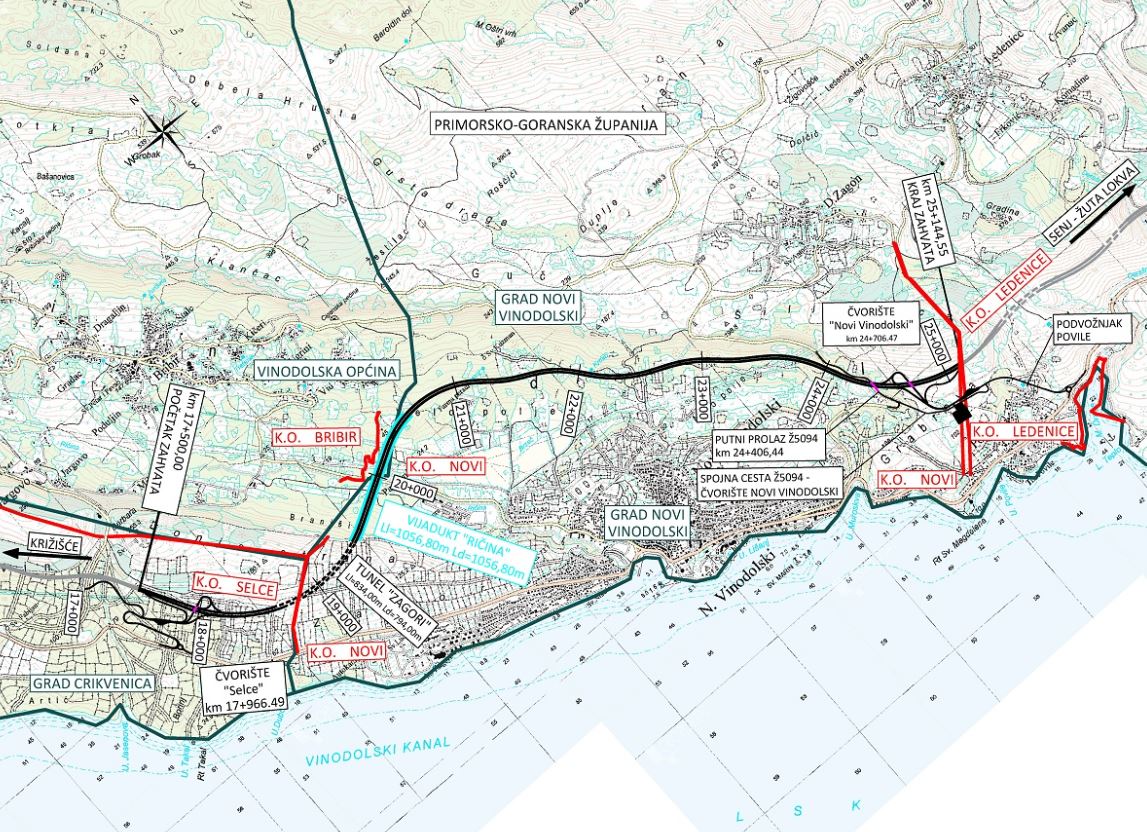

Tady: http://forum.ceskedalnice.cz/viewtopic. ... 00#p201500 a o něco příspěvků výše jsem psal k vysoutěženému obchvatu Novi Vinodolski, kde část trasy je vedená v trase dálnice A7. Dočetl jsem se zajímavé informace v tom smyslu, že tato soutěž řeší polovinu dálnice. :idea:
Všechny sjezdy, nadjezdy atd. mají být vybudovány jako když půjde o plný profil dálnice. Tunelová sekce se vyrazí rovnou jako kdysi na A1, vyrazí se, ale do provozu se uvede jen 1 roura v 1. fázi realizaci nebo v kombinaci s únikem přes druhou. Jak to bude i s tím viaduktem a jestli se to celé bude realizovat v 1/2 profilu nebo ne, jsem se nedočetl nebo dostatečně nepochopil. Ta technická dokumentace je dlouhá, popisuje všechny fáze realizace a teď je vysoutěžená hlavní 1. a část napojovacích silnic.
Zajímavé to je již i proto, že Novi Vinodolski bude již A7 mimo oblasti města Rijeka. Na chorvatské poměry zde žije více lidí, 4,5 tis. A starostem tady byl v letech 2005 až 2016 Oleg Butković, který je od roku 2016 doposud ministrem dopravy. A který je vůbec označován za největšího stavitele posledních let, který dokáže plnit svojí vizi o rozvoji regionů a všech druhů infrastruktury. (25 mld. HRK do dnešních časů se pod jeho vládnutím zrealizovalo do dopr. infr. což je na tu zadluženou bídu a omezenost investicí neskutečný výsledek, převážně díky dobrým projektům pro EU)

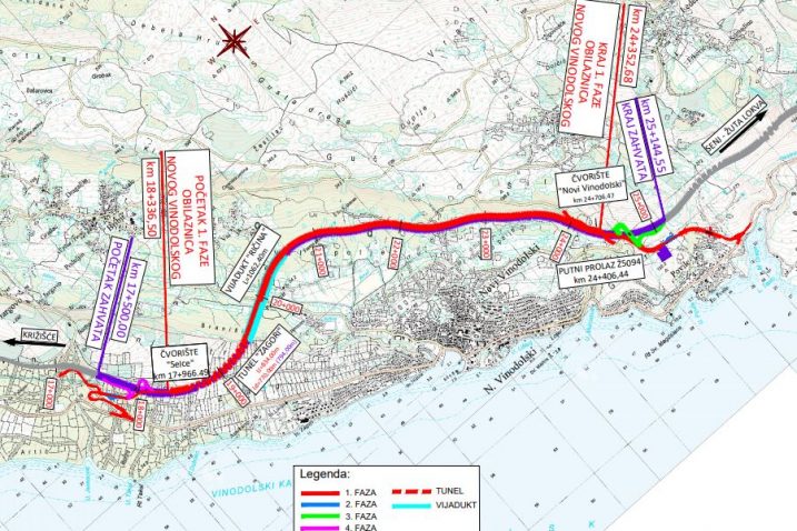

  • Ovim glavnim projektom obrađena je trasa lijevog kolnika, III. etapa, 2. faza izgradnje, autoceste A7 Križišće – Žuta Lokva, od čvorišta Selce do čvorišta Novi Vinodolski. Autocesta A7 dio je jadranskog cestovnog pravca koji je predviđen kao europska cesta E-65 (dijelom E-61) koja povezuje priobalne prostore jugozapadne Europe i omogućuje kvalitetna povezivanja urbanih, turističkih i industrijskih centara regije.
    Dionica autoceste A7 Selce – Novi Vinodolski je prostorno smještena paralelno s državnom cestom D8.
    Prema postojećem stanju, državna cesta D8 na dionici od Križišća do Senja glavna je dužobalna arterija koja povezuje brojna turistička mjesta ovog dijela jadranske obale, a uz to se koristi kao osnovna prometnica za tranzitni promet na relaciji Kvarner – Dalmacija. Jedno od najvećih naselja na tom pravcu je Grad Novi Vinodolski. Ova prometnica u zoni grada ima dvostruku ulogu jer se, osim magistralnog prometa, koristi i kao lokalna gradska prometnica. Za vrijeme turističke sezone, u gradu se javljaju prometne gužve zbog velikog povećanja lokalnog i tranzitnog prometa, pa je iz tog razloga dionica od Selca do Novog Vinodolskog odabrana kao prva dionica u izgradnji autoceste A7 od Križišća do Žute Lokve
    Izgradnja lijevog kolnika autoceste A7 planirana je u profilu državne ceste, koja se poziciono poklapa s lijevim kolnikom buduće autoceste, s direktnim rampama čvorišta (rampe 5 čvorišta Selce i čvorišta Novi Vinodolski), spojnim cestama i kružnim raskrižjima za spoj na državnu cestu D8, sa zemljanim radovima za puni profil autoceste. U sklopu izgradnje lijevog kolnika autoceste A7 planirana je izgradnja lijevog objekta vijadukta Ričina, iskop obje tunelske cijevi tunela Zagori, od kojih će lijeva cijev biti uređena i opremljana za potrebe odvijanja (dvosmjernog) prometa, a desna cijev servisna. Sva prelaganja postojećih instalacija, kao i izgradnja novih te odvodnja prometnice (zajedničke cijevi i separatori) koncipirani su tako da pri izvedbi punog profila nema rušenja, odnosno da su elementi koji će biti korišteni i nakon izgradnje punog profila, dimenzionirani za puni profil autoceste. Svi poprečni objekti na trasi (putni prolazi, prijelazi, propusti) također se izvode u punoj širini, odnosno imaju raspon za puni profil autoceste.
    Ostali elementi autoceste i rampe čvorišta Selce i Novi Vinodolski te desni objekt vijadukta Ričina bit će izgrađeni u skladu s dinamikom nastavka izgradnje autoceste prema Križišću, odnosno prema Žutoj lokvi, odnosno u skladu s etapnom/faznom izgradnjom dionice definiranom u lokacijskoj dozvoli.
    Predmetna dionica autoceste u potpunosti je smještena u priobalnom području istočnog dijela Primorsko – goranske županije, na području katastarskih općina k.o. Selce, k.o. Novi i k.o. Ledenice.
    Na početku dionice trasa se priključuje na postojeću cestovnu mrežu direktnom rampom čvorišta Selce i spojnom cestom čvorište Selce – D8 te spojnom cestom čvorište Selce - Ž5062.
    U km 0+888,00 lijeve oci (MCC0), trasa ulazi u tunel Zagori duljine 834 m te nakon izlaza iz tunela vijaduktom Ričina duljine 1056,80 m prelazi preko udoline kroz koju Ričina utječe u more.
    U dvadesetom kilometru trasa ulazi dublje u kopno te na udaljenosti od oko 1.5 – 2 km od obalnog ruba prolazi zaleđem Novog Vinodolskog. U km 24+409,20 projektiran je putni prijelaz kojim trasa prelazi županijsku cestu Ž5094.
    Iz čvorišta Novi Vinodolski trasa se spojnom cestom ponovo priključuje na državnu cestu D8. Na spojevima na državnu cestu D8 projektirana su kružna raskrižja. Kraj dionice autoceste uklapa se u nastavak projektiranog rješenja autoceste prema Senju te dalje prema Žutoj Lokvi.

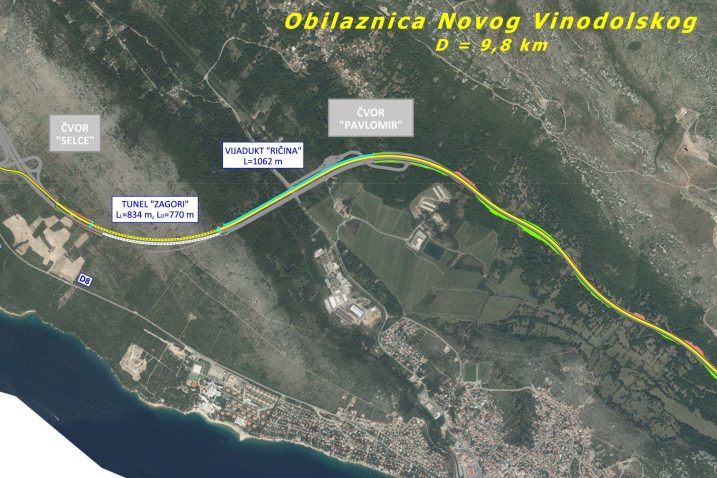

  • VIJADUKT RIČINA
    Dispozicija vijadukta odabrana je u skladu sa projektom trase i nivelete tako da se dobije ekonomično rješenje, a u skladu s važećim propisima, pravilnicima, standardima, pravilima struke i novim smjernicama i preporukama prihvaćenim od Investitora.
    Lijevi vijadukt započinje u km 1+768,000 , a završava u km 2+824,800, tlocrtno, vijadukt počinje u kružnoj krivini (R=-1064,250 u km 1+832,743) iz koje prelazi u prijelaznicu (A=363,273 u km 1+956,743) i pravac (u km 2+245,928), zatim opet u prijelaznicu (A =317,362 u km 2+447,442) i kružnu krivinu (R=805,750 m u km 2+572,442) s kojom završava. Niveleta je na mjestu vijadukta u stalnom padu cca 2,71 % dok poprečni nagib kolnika varira od 0,2% do 6,7%
    Vijadukt ima devetnaest raspona i ukupnu duljinu 1056,80 m. Uzdužni raspored raspona je 1x46,0 + 8x58,0 + 1x46,0 + 2,80 +1x46,0 + 7x58,0 + 1x46,0.
    Širina vijadukta je 15,55 m. Kolnik autoceste širok je 10,75 m i sastoji se od dvije rubne trake od 0,30 m, tri vozna traka po 3,25 m i pasice od 0,40 m. Uz rubne trake smješteni su betonski rubnjaci. U ravnini rubnjaka nalazi se plašt jednostrane čelične zaštitne ograde klase H3, visine 1,50 m. Betonski rubni trakovi široki su 1,85 m. Na vanjskim rubovima smješteni su bukobrani, odnosno zaštita životinjskog svijeta, obzirom da se planirani zahvat nalazi unutar područja ekološke mreže.
    Stupovi imaju stalni sandučasti presjek izdubljenog pravokutnog oblika osnovnih izmjera 6,00 x 4,00 m sa stjenkama debljine 0,40 m. Monolitni su i izvode se u segmentima od 5m. Na vrhu stupova nalaze se naglavnice 10,00 x 4,00 x 1,50 m, koje prate nagib poprečnog presjeka. Dilatacijski stup S10 ima dodatno proširenje od 1,00 m sa svake strane te dimenzije njegove naglavnice iznose 10,00 x 6,00 x 1,50. Na dnu stupova stavljeno je ojačanje stupa u visini 2,00 m. Njihove visine kreću se od 14,79 m (S18) do 52,59 (S5). Sve potpore stupa temeljene su na pilotima promjera 120 cm (4 x 4 pilota) dimenzije 12,50 x 12,50 x 3,00 m. Iznimka je stup S13 dimenzija temelja 15,00 x 20,00 x 4,00 m, bez pilota. Temelji su monolitni, zbog većih debljina betonirani u slojevima. Ispod temelja predviđena je izrada sloja podložnog betona debljine 10 cm od nearmiranog betona klase C12/15.
  • TUNEL ZAGORI
    Tunel se izvodi u dvije faze. U prvoj fazi izvodi se lijeva sjeverna tunelska cijev namijenjena za dvosmjerni promet. Dok se desna južna cijev izvodi u iskopu i primarnoj podgradi sa privremenom kolničkom konstrukcijom i služi kao servisna tunelska cijev, odnosno kao evakuacijski put i pristup intervencijskim službama u slučaju incidenta u glavnoj tunelskoj
    cijevi. Iskop desne cijevi se izvodi u dimenzijama buduće kompletirane cijevi, tako da u drugoj fazi nisu predviđeni dodatni radovi na iskopu i primarnoj podgradi desne tunelske cijevi. U drugoj fazi se dovršavaju radovi na desnoj tunelskoj cijevi (hidroizolacija, betoniranje obloge, odvodnja, kolnička konstrukcija i potrebna oprema tunela) dok se
    na lijevoj tunelskoj cijevi izvode radovi potrebni za uspostavu jednosmjernog prometa (radovi na prometnoj opremi I signalizaciji).
    Tunel je projektiran u skladu s Pravilnikom o minimalnim sigurnosnim zahtjevima za tunele ( NN 96/2013) i zadovoljava sve zahtjeve iz navedenog Pravilnika.
    Početak lijeve sjeverne glavne tunelske cijevi je u km 0+888, a kraj je u km 1+722 po osi MCC0. Početak podzemnog iskopa lijeve tunelske cijevi predviđen je u stacionaži km 0+900 a kraj podzemnog iskopa je u km 1+710 po osi MCC0.
    Predviđena duljina podzemnog iskopa tunela je 810 metara, dok je ukupna duljina tunela 834 metara. Na svakoj strain tunela previđena duljina portalne građevine iznosi po 12 metara.
    Početak podzemnog iskopa desne servisne tunelske cijevi je u km 1+640, a kraj je u km 2+410 po osi MCB=0. Kako u prvoj fazi nije predviđena izvedba portalnih građevina, ukupna duljina servisne cijevi iznosi 770 metara. U drugoj fazi je na svakoj strani tunela previđena izvedba portalnih građevine duljine po 12 metara, tako da će u konačnici tunel
    počinjati u km 1+628 a kraj u km 2+422 te će u konačnici duljina tunela iznositi 794 metara.
    Predviđena računska brzina je u prvoj fazi Vr=80 km/h, dok je u drugoj fazi predviđena računska brzina Vr=100 km/h
    Iskop tunela je predviđen po načelima Nove Austrijske Tunelske Metode NATM.
