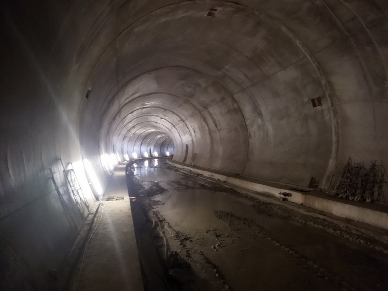

Opět nějaké foto.
Izoluje se poslední blok ostění.
Některé výklenky v přesypané části už jsou hotové.

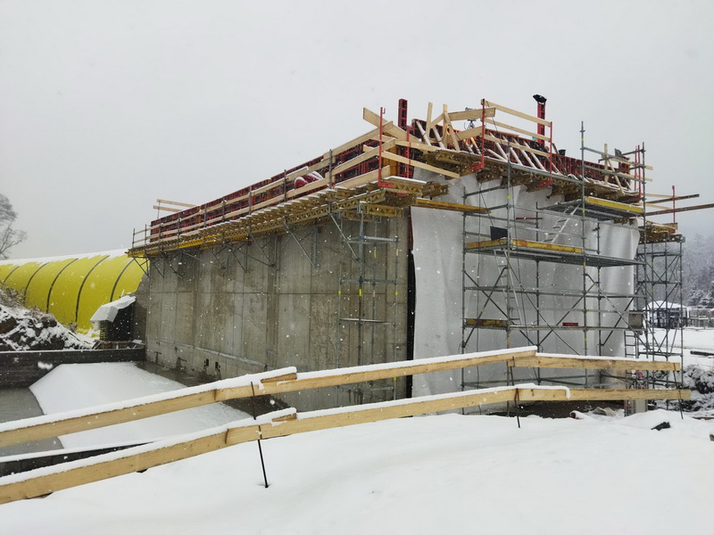

Postupují přípravy k betonáži stropu portálu.
