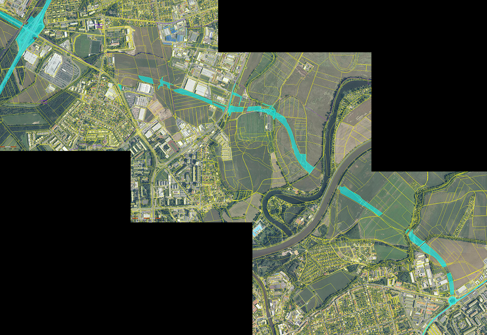

Stav vykoupených pozemků
plné rozlišení:
stav k 5.3.2022
stav k 15.2.2021
stav k 29.2.2020
stav k 17.2.2019
stav k 26.12.2017
I_36 Pardubice, Trnova-Fablovka-Dubina 2022-03-05.jpg (771.57 KiB) Zobrazeno 5254 x
