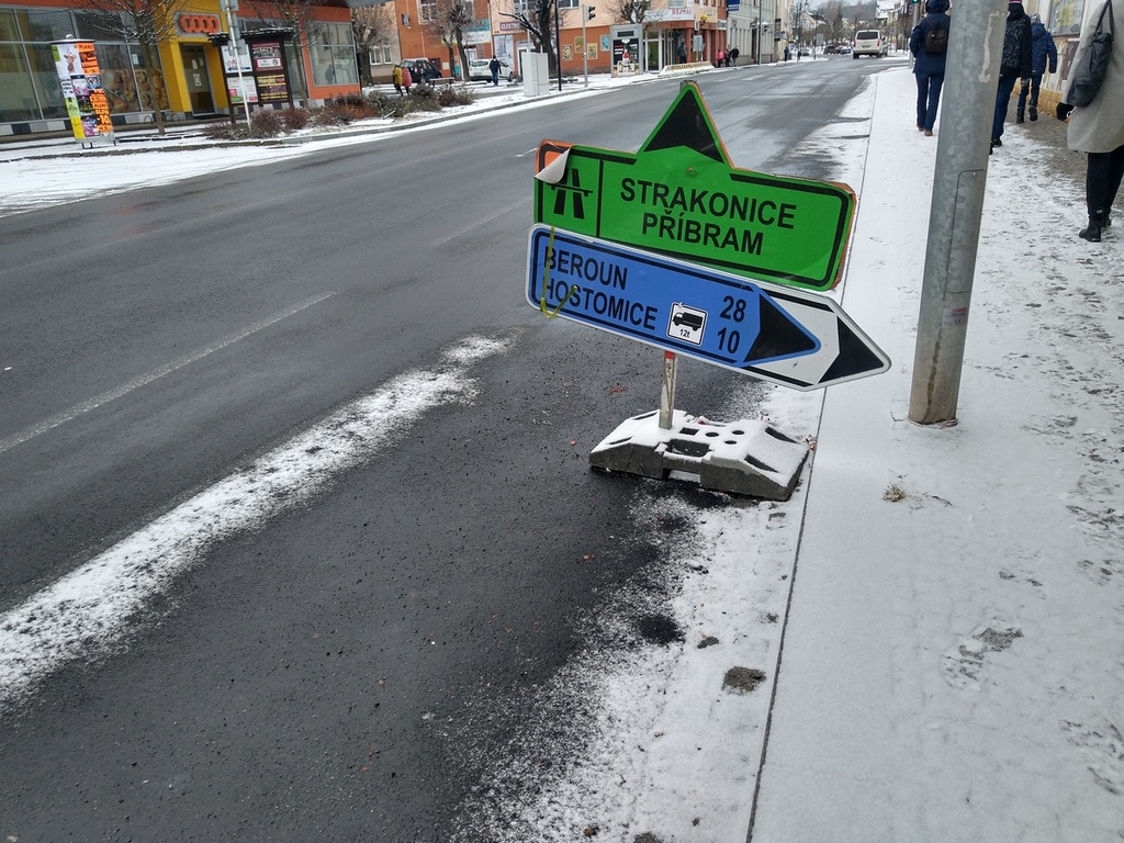

Strakonice jsou hodně zajímavé město nejdříve zde bylo toto https://www.google.com/maps/@49.2549554 ... 384!8i8192 (už není došlo k opravě) a následně tohle https://www.google.com/maps/@49.2621209 ... 384!8i8192 vtipné je že dříve tohle řešil nadchod který město zrušilo :kladivo:
